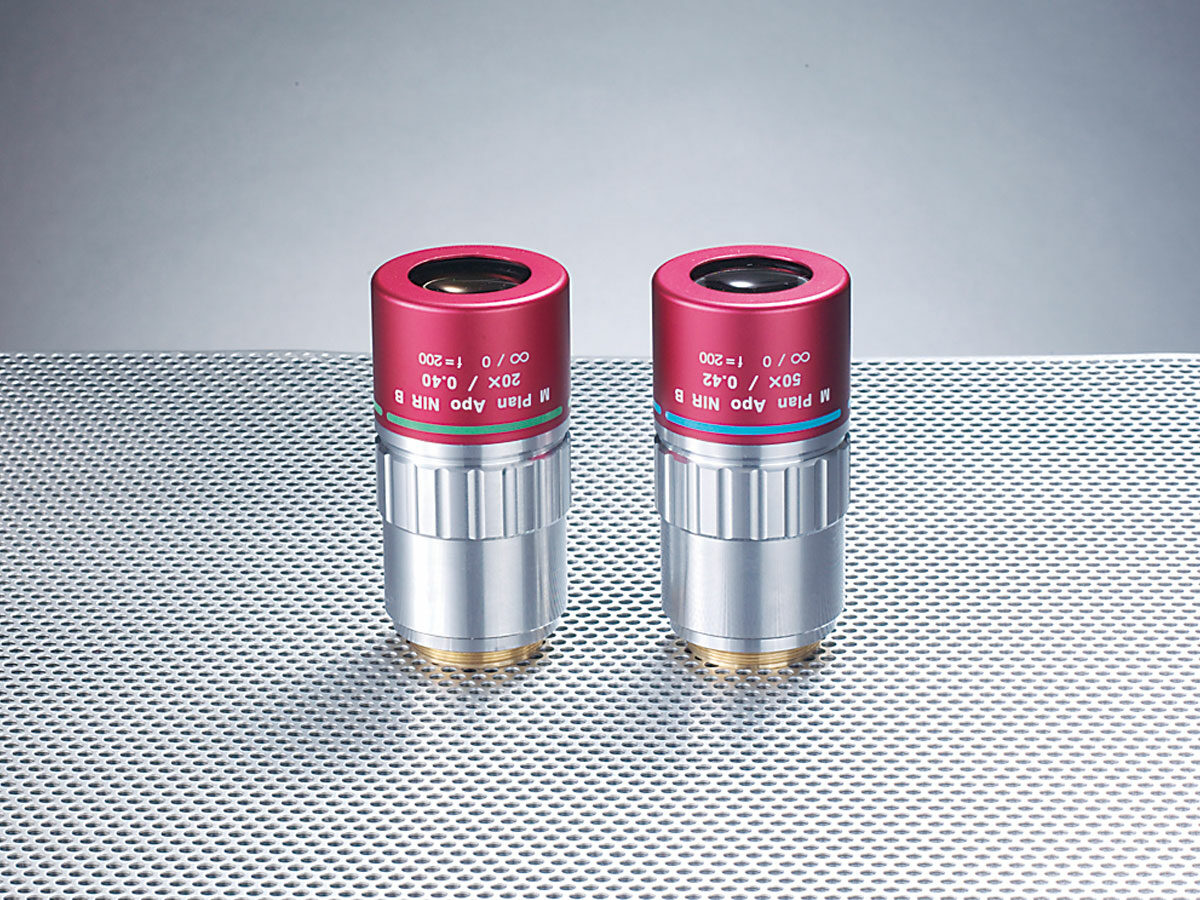

El objetivo metalúrgico plan apocromático (M Plan Apo) es adecuado para la observación en campo claro y para aplicaciones láser.
M Plan Apo NIR B para observación de campo claro y transmisión mejorada en1064 nm y 532 nm
Los objetivos Mitutoyo M Plan Apo NIR B ofrecen una transmisión mejorada a 532 nm y 1064 nm. Están diseñados para enfocar la imagen de la pieza de trabajo dentro de la profundidad focal local cuando la longitud de onda se encuentra en el intervalo visible de 420 nm a 1064 nm.
Los objetivos de la serie 378 cuentan con la mayor distancia de trabajo del mundo y un sistema óptico de corrección al infinito. Estos objetivos proporcionan una observación flexible a larga distancia de trabajo y corrección independiente de la aberración cromática.
• El objetivo es ideal para su uso con los microscopios FS70L o VMU-L.
• La larga distancia de trabajo mejora la operatividad para la inspección de piezas de trabajo grandes, manteniendo la apertura numérica (NA) de la serie NIR.
• Las roscas de montaje de los objetivos son M26 x 36 TPI y cumplen con la norma JIS B-7141-1988.
• Los objetivos M Plan Apo NIR B están disponibles con aumentos de 20x y 50x.
| Order No.: | Imagen del producto: | Aumento: | N / A: | Envejecimiento duro: | F: | R: | Profundidad de campo: | Ver campo 1: |
| 378-867-5 | - | 20x | 0,4 | 25,5 mm | 10mm | 0,7 µm | 1,7 μm | 1,2 mm |
| 378-868-5 | - | 50x | 0,42 | 25,5 mm | 4mm | 0,7 µm | 1,6 µm | 0,48 mm |
