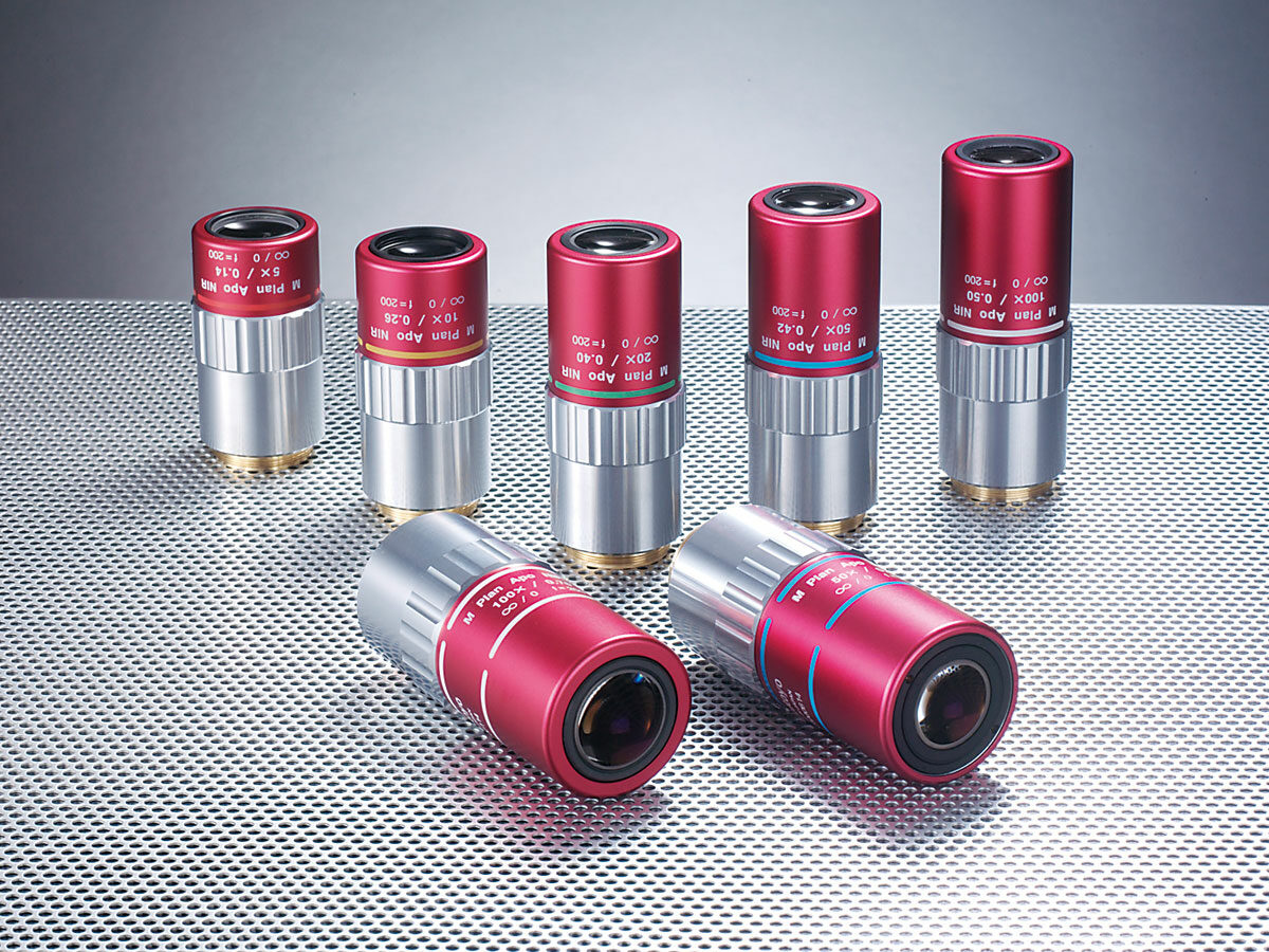

M Plan Apo NIR para observación de campo claro
El objetivo metalúrgico plan apocromático (M Plan Apo) proporciona una imagen plana y libre de aberraciones cromáticas en todo el campo de visión, lo que lo hace adecuado para una amplia gama de aplicaciones.
Los objetivos Serie 378 de Mitutoyo ofrecen la mayor distancia de trabajo del mundo y corrección al infinito. Estos objetivos proporcionan una observación flexible a altos aumentos y corrección independiente de la aberración cromática.
• La gran distancia de trabajo proporciona espacio libre entre la superficie de la lente y la superficie de la pieza enfocada, lo que resulta ideal para piezas grandes o de formas irregulares.
• La rosca de montaje de los objetivos es M26 x 36 TPI y cumple con la norma JIS B-7141-1988.
Order No.: Imagen del producto: Aumento: N / A: Envejecimiento duro: F: R: Profundidad de campo: Ver campo 1:
378-822-5 5x 0,14 37,5 mm 40mm 2 µm 14 µm 4,8 mm
378-823-5 10X 0,26 30,5 mm 20mm 1,1 µm 4,1 µm 2,4 mm
378-824-5 20x 0,4 20,0 mm 10mm 0,7 µm 1,7 μm 1,2 mm
378-826-15 - 100x 0,50 12,0 mm 2mm 0,6 µm 1,1 µm 0,24 mm
