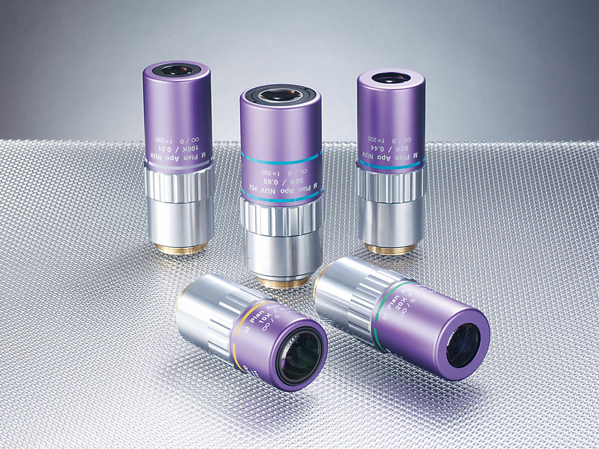

El objetivo metalúrgico plan apocromático (M Plan Apo) ofrece un poder de resolución extra alto con una imagen plana y libre de aberraciones cromáticas en todo el campo de visión, lo que lo hace adecuado para una amplia gama de aplicaciones.
M Plan Apo NUV de alta resolución para observación de campo claro
Los objetivos de la serie 378 de Mitutoyo cuentan con la mayor distancia de trabajo del mundo y un sistema óptico de corrección al infinito. Estos objetivos ofrecen una observación flexible a aumentos ultraaltos y corrección independiente de la aberración cromática. Los valores de apertura numérica más altos indican una mayor resolución óptica.
• La gran distancia de trabajo proporciona espacio libre entre la superficie de la lente y la superficie de la pieza de trabajo enfocada, lo que resulta ideal para piezas grandes o de formas irregulares.
• La rosca de montaje de los objetivos es M26 x 36 TPI y cumple con la norma JIS B-7141-1988.
• Los objetivos M Plan Apo NUV de alta resolución tienen un aumento de 50x.
| Order No.: | Imagen del producto: | Aumento: | N / A: | Envejecimiento duro: | F: | R: | Profundidad de campo: | Ver campo 1: |
| 378-888-6 | - | 50x | 0,65 | 10,0 mm | 4mm | 0,42 µm | 0,65 µm | 0,48 mm |
