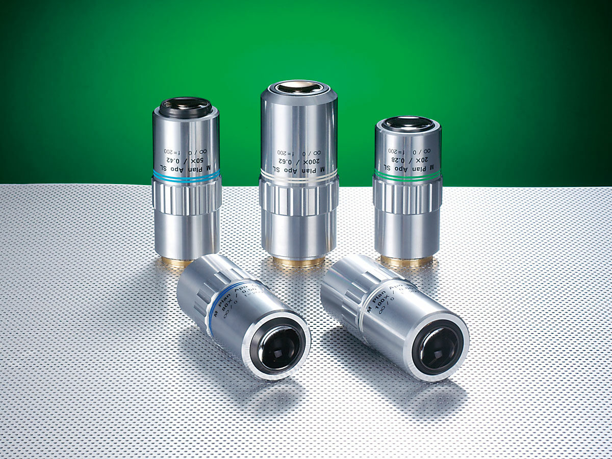

El objetivo M Plan Apo tiene una distancia de trabajo extralarga y proporciona una imagen plana y libre de aberraciones cromáticas en todo el campo de visión, lo que lo hace adecuado para una amplia gama de aplicaciones.
Series
M Plan Apo Distancia de trabajo superlarga para observación de campo claro
Los objetivos de la serie 378 de Mitutoyo ofrecen la mayor distancia de trabajo del mundo y corrección al infinito. Estos objetivos proporcionan una observación flexible a altos aumentos y corrección independiente de la aberración cromática.
- La distancia de trabajo extralarga proporciona un amplio espacio entre la superficie de la lente y la superficie de la pieza enfocada, ideal para piezas grandes o de difícil acceso.
- Las roscas de montaje de los objetivos son M26 x 36 TPI y cumplen con la norma JIS B-7141-1988.
- Los objetivos de campo claro M Plan Apo tienen aumentos de 20x, 50x y 100x.
| Order No.: | Imagen del producto: | Aumento: | N / A: | Envejecimiento duro: | F: | R: | Profundidad de campo: | Ver campo 1: | Ver campo 2: | Masa: |
| 378-810-3 | - | 20x | 0,28 | 30,5 mm | 10mm | 1 µm | 3,5 µm | 1,2 mm | 0,24 x 0,32 mm | 240g |
| 378-811-15 | - | 50x | 0,42 | 20,5 mm | 4mm | 0,7 µm | 1,6 µm | 0,48 mm | 0,10 x 0,13 mm | 280g |
| 378-813-3 | - | 100x | 0,55 | 13,0 mm | 2mm | 0,5 µm | 0,9 µm | 0,24 mm | 0,05 x 0,06 mm | 290g |
