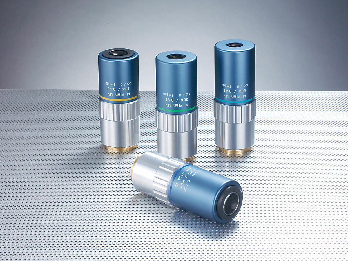

Plan M UV para observación de campo claro
El objetivo UV metalúrgico plan apocromático (M Plan Apo) está optimizado para inspeccionar muestras en longitudes de onda ultravioleta a visible.
Los objetivos M Plan Apo UV de Mitutoyo están diseñados para usarse en el intervalo de luz ultravioleta cercana a la luz visible (266 nm a 480 nm). La serie M Plan Apo UV es adecuada para observación de campo claro y aplicaciones láser. Estos objetivos tienen la mayor distancia de trabajo del mundo y están corregidos al infinito.
  • Alta transmitancia en el intervalo ultravioleta.
  • El objetivo se puede usar con los microscopios FS70-L4 o VMU-L4B.
  • La gran distancia de trabajo proporciona espacio libre entre la superficie de la lente y la superficie de la pieza de trabajo enfocada, incluso para piezas grandes o de formas irregulares.
  • Las roscas de montaje de los objetivos son M26 36TPI y cumplen con la norma JIS B-7141-1988.
  • Los objetivos de campo claro M Plan Apo UV tienen aumentos de: 10x, 20x, 50x y 80x.
Order No.: Imagen del producto: Aumento: N / A: Envejecimiento duro: F: R: Profundidad de campo: Ver campo 1: Ver campo 2: Masa:
378-837-7 - 20x 0,37 15mm 10mm 0,8 µm 2,1 µm 1,2 mm 0,24 x 0,32 mm 330g
378-838-8 - 50x 0,41 12mm 4mm 0,7 µm 1,7 μm 0,48 mm 0,10 x 0,13 mm 400g
378-839-5 - 80x 0,55 10mm 2,5 mm 0,5 µm 0,9 µm 0,3 mm 0,06 x 0,08 mm 380g
378-844-15 - 10X 0,25 20mm 20mm 1,1 µm 4,4 µm 2,4 mm 0,48 x 0,64 mm 310g
