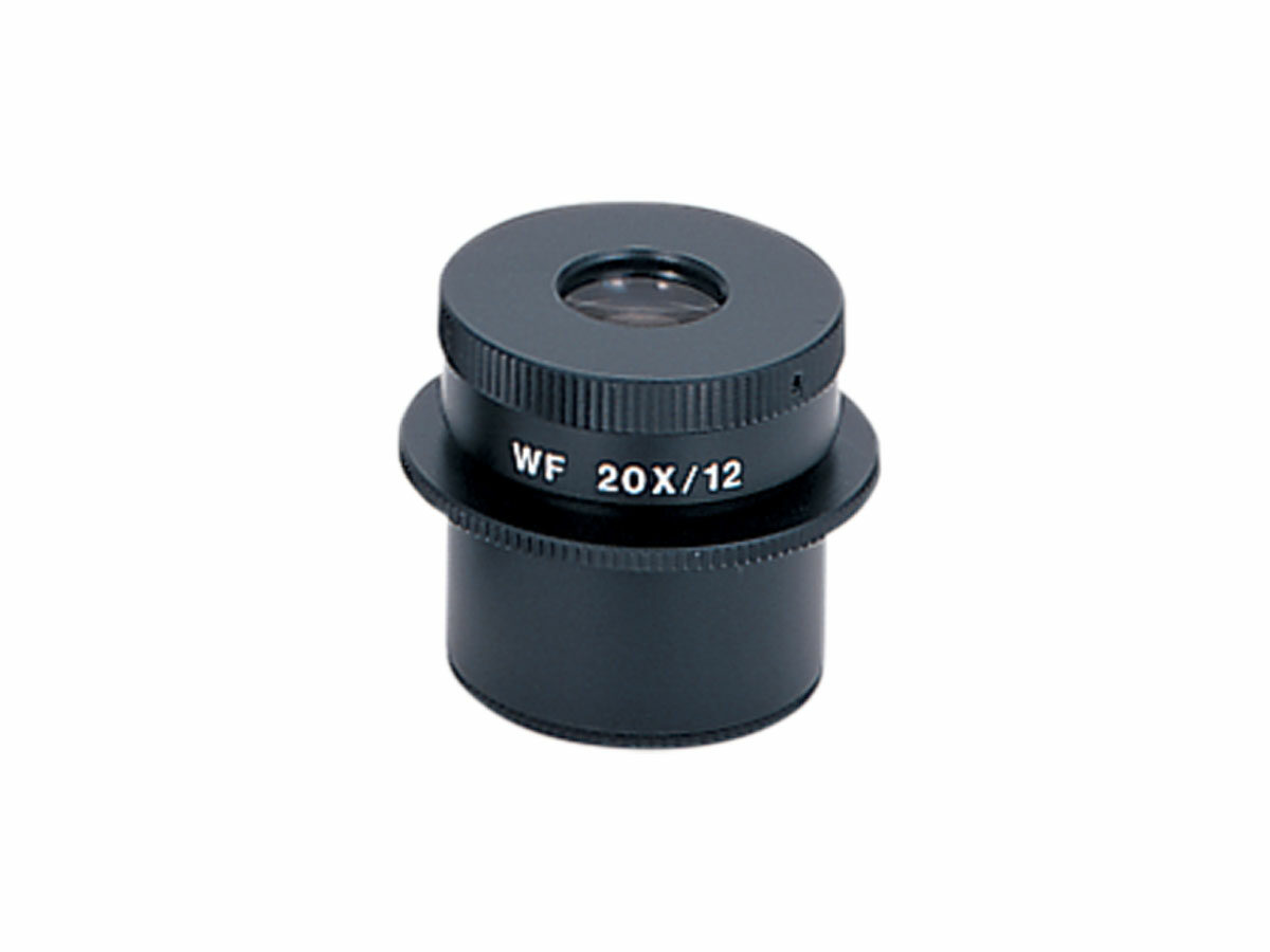

Los oculares de Mitutoyo ofrecen un campo de visión extra amplio y están disponibles en tres aumentos diferentes para su uso con microscopios de Mitutoyo. Se ofrecen retículas opcionales con distintas características y escalas.
Series
Oculares de campo de visión amplia
Los oculares de campo de visión amplio están disponibles con aumentos de 10X y 20X y son compatibles con los microscopios Mitutoyo MF, MF-U y FS70. Estos oculares utilizan un sistema óptico de enfoque externo.
- Se pueden acoplar diversas retículas a los oculares según las necesidades.
- Disponibles con aumentos de 10X y 20X.
- El modelo WF10X/24 tiene un punto de visión elevado y ajuste de visibilidad de -10D a +5D.
- El modelo WF20X/12 tiene un punto de visión normal y ajuste de visibilidad de -8D a +5D.
| Order No.: | Imagen del producto: | Aumento: | Número de campo: | Masa: |
| 378-858 | - | 20x | 12 | 55g |
| 378-866 | - | 10X | 24 | 85g |
