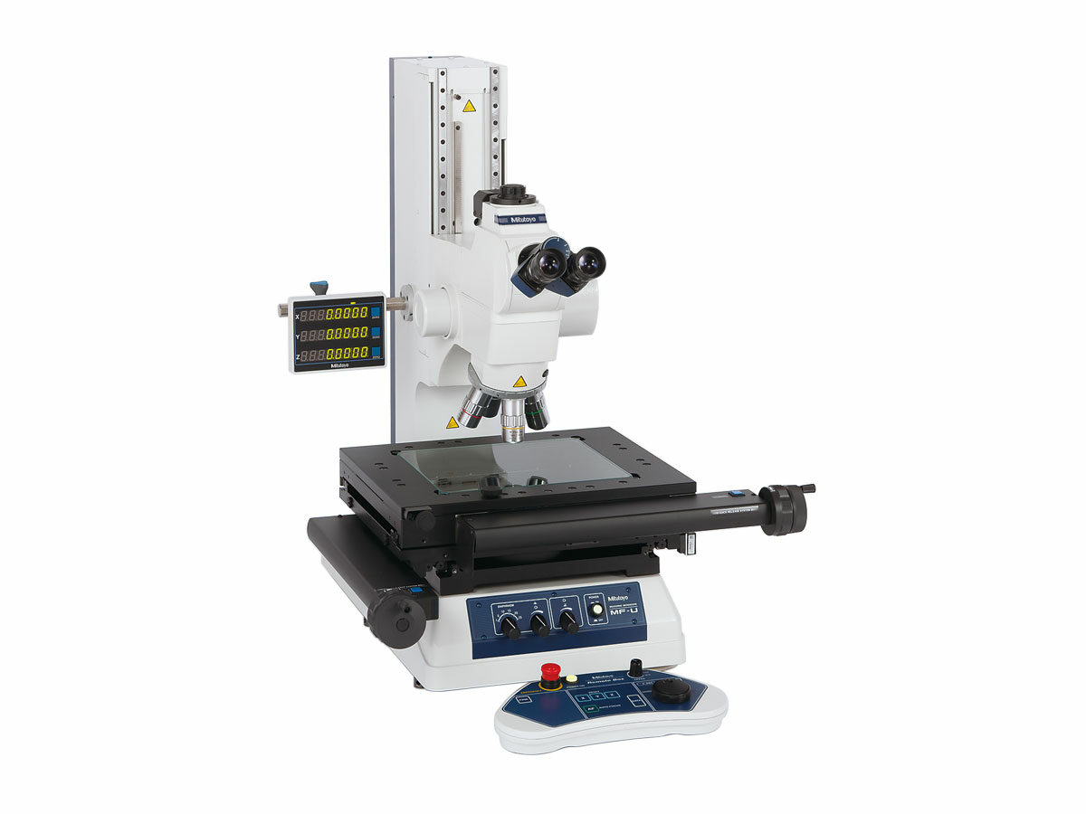

The MF-UK series 3-axis brightfield and darkfield microscope gives operators multi-function observation and a wide field of view. The microscope’s motorized Z-axis can be operated using a remote box for faster, easier measurements and ultra-long working distance objectives provide the ability to observe larger objects with detail for added flexibility.
Microscopios multifunción de medición de campo claro y campo oscuro de 3 ejes de alta capacidad con zoom motorizado
La serie MF-UK 176 proporciona control motorizado del eje Z, observaciones claras de campo claro y campo oscuro y la mayor exactitud de medición de su clase.
Descargar folleto
El microscopio de medición de 3 ejes de la serie MF-UK ofrece a los operadores observación en campo claro y campo oscuro y un amplio campo de visión. El eje Z motorizado del microscopio se puede operar mediante una caja remota para realizar mediciones más rápidas y sencillas, y los objetivos con distancia de trabajo ultralarga brindan la capacidad de observar objetos más grandes con detalle para una mayor flexibilidad. El operador puede utilizar la función de enfoque automático cuando el microscopio se utiliza junto con la unidad de visión Mitutoyo, lo que da como resultado una reducción del 45 % en el tiempo de enfoque.
• La integración de las funciones del microscopio metalúrgico y de medición proporciona una solución de observación de alta resolución y medición de alta exactitud.
• Unidad de iluminación (reflejada/transmitida) seleccionable entre LED de alta intensidad o foco de halógeno (requerida).
• El diafragma de apertura variable (reflejado/transmitido) permite el ajuste del contraste.
• Variedad de platinas estandarizadas en tamaños de hasta 400 × 200 mm.
• Mecanismo de liberación rápida útil para mover la platina rápidamente al medir piezas de trabajo de gran tamaño o cantidad.
• Observación con gran aumento hasta 2000X.
• Puerto de cámara dedicado para una integración perfecta de la unidad Mitutoyo Vision o una cámara con montura C de terceros.
• Torreta motorizada o manual de 4 posiciones disponible.
SERIES 176 Información Técnica
Imagen de observación: BF (campo claro), DF (campo oscuro), polarización, contraste de interferencia diferencial (DIC)/imagen erecta
Ocular: 10X (accesorio estándar) (Número de campo: 24) 15X, 20x
Lente objetivo Brightield: M Plan Ao, M Plan Apo HR, M Plan Apo SL, G Plan Apo
Objetivo de campo oscuro: BD Plan Apo, BD Plan Apo RRHH, BD Plan Apo SL
Unidad de iluminación LED: Unidad de control: Conector de entrada de alimentación de 100-240 V CA, interruptor de encendido/apagado (interruptor principal)
Unidad de iluminación LED: iluminación reflejada: Iluminación Koehler, control de intensidad de luz sin escalones. , diafragma de apertura variable, fuente de luz LED blanca
Unidad de iluminación LED: iluminación transmitida: diafragma de apertura incorporado, control continuo de la intensidad de la luz, sistema telecéntrico, fuente de luz LED blanca, con ventilador de refrigeración
Unidad de iluminación halógena: Unidad de control: Conector de entrada de alimentación de 100-240 V CA, interruptor de encendido/apagado (interruptor principal)
Unidad de iluminación halógena: iluminación reflejada: Lámpara halógena de 12V100W o 12V150W (seleccionable), iluminación BD/BD Koehler con diafragma de apertura ajustable, iluminación de fibra externa, ajuste de brillo continuo
Unidad de iluminación halógena: iluminación transmitida: Diafragma de apertura incorporado, Bombilla halógena (12 V, 50 W), Control continuo de la intensidad de la luz, Sistema telecéntrico, Con ventilador de refrigeración
Rango Eje Z: 8,7"/220 mm
Exactitud: (2,2 + 0,02 L) um L: longitud de medición (mm)
Resolución: .0001/.00005/.00001" / 1/0.5/0.1mm
Order No.: Imagen del producto: Modelo: Rango Eje X: Rango Eje Y:
176-897A - MF-Reino Unido2017D 8"/200 mm 6,7"/170 mm
176-898A - MF-UK3017D 12"/300 mm 6,7"/170 mm
176-899A - MF-UK4020D 16"/400 mm 8"/200 mm
