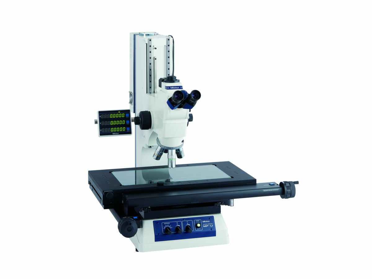

La serie MF-UD 176 proporciona imágenes de observación claras con excelente calidad de color y ofrece la mayor exactitud de medición de su clase.
Microscopios de medición multifunción de campo claro y campo oscuro de 3 ejes y alta capacidad
El microscopio de medición de dos ejes de la serie MF-UD ofrece a los operadores la posibilidad de observar en campo claro y campo oscuro y un amplio campo de visión. La distancia de trabajo ultralarga del microscopio permite observar objetos más grandes con detalle para una mayor flexibilidad. El MF-U ofrece métodos de microscopía como la polarización y el contraste de interferencia diferencial.
• Observación con una imagen erguida clara y sin destellos y un amplio campo de visión.
• Objetivos de alta apertura numérica probados del sistema óptico FS (tipo de distancia de trabajo larga).
• La integración de las funciones del microscopio metalúrgico y de medición proporciona una solución de observación de alta resolución y medición de alta exactitud.
• Unidad de iluminación (reflejada/transmitida) seleccionable entre LED de alta intensidad o foco de halógeno (requerida).
• El diafragma de apertura variable (reflejado/transmitido) permite el ajuste del contraste.
• Variedad de platinas estandarizadas en tamaños de hasta 400 × 200mm.
• Mecanismo de liberación rápida útil para mover la platina rápidamente al medir piezas de trabajo de gran tamaño o cantidad.
• Observación con gran aumento hasta 2 000X.
• Puerto de cámara dedicado para una integración perfecta de la unidad de Visión de Mitutoyo o una cámara con montura C de terceros.
• Torreta motorizada o manual de 4 posiciones disponible.
| Método de enfoque: | Enfoque manual (enfoque aproximado: 30 mm/rev, enfoque fino: 0,2 mm/rev) |
| Método de medición: | Codificador lineal (modelo de 2 ejes: eje X/Y, modelo de 3 ejes: eje X/Y/Z |
| Precisión de la indicación: | Eje Z: (5+0,04)Lum, L = Longitud de medición (mm) |
| Función flotante: | Ejes X e Y con mecanismo de liberación rápida |
| Resolución: | .0001/.00005/.00001 (.001 mm/.0005 mm/.0001 mm) |
