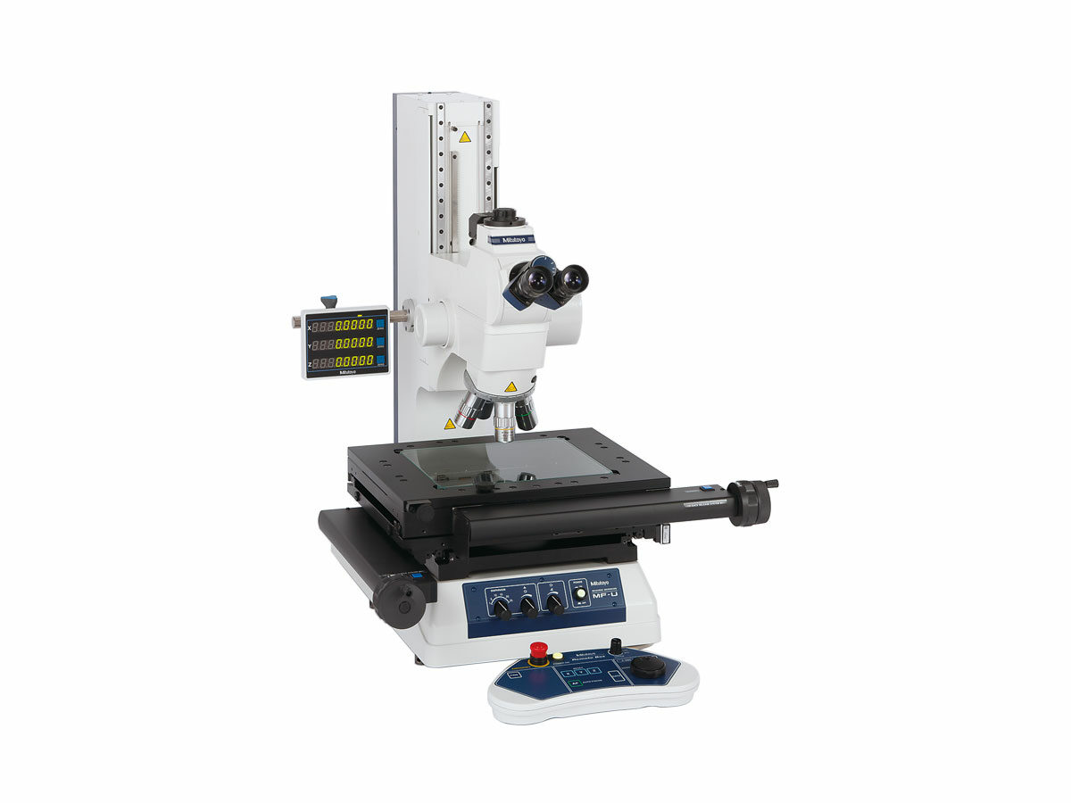

La serie MF-UJ 176 proporciona control motorizado del eje Z, observación clara del campo claro y la mayor exactitud de medición de su clase.
Microscopios de medición multifunción de campo claro de 3 ejes y alta capacidad con zoom motorizado
El microscopio de medición de 3 ejes de la serie MF-UJ ofrece a los operadores una observación de campo claro y un amplio campo de visión. El eje Z motorizado del microscopio se puede operar mediante un control remoto para realizar mediciones más rápidas y sencillas, y los objetivos de distancia de trabajo ultralarga brindan la capacidad de observar objetos más grandes con detalle para una mayor flexibilidad. El operador puede utilizar la función de enfoque automático cuando el microscopio se utiliza junto con la unidad de visión de Mitutoyo, lo que da como resultado una reducción del 45 % en el tiempo de enfoque.
• La integración de las funciones del microscopio metalúrgico y de medición proporciona una solución de observación de alta resolución y medición de alta exactitud.
• Unidad de iluminación (reflejada/transmitida) seleccionable entre LED de alta intensidad o foco de halógeno (requerida)
• El diafragma de apertura variable (reflejado/transmitido) permite el ajuste del contraste.
• Variedad de platinas estandarizadas en tamaños de hasta 400 × 200mm.
• Mecanismo de liberación rápida útil para mover la platina rápidamente al medir piezas de trabajo de gran tamaño o cantidad.
• Observación con gran aumento hasta 2 000X.
• Puerto de cámara dedicado para una integración perfecta de la unidad de Visión de Mitutoyo o una cámara con montura C de terceros.
• Torreta motorizada o manual de 4 o 5 posiciones disponible.
