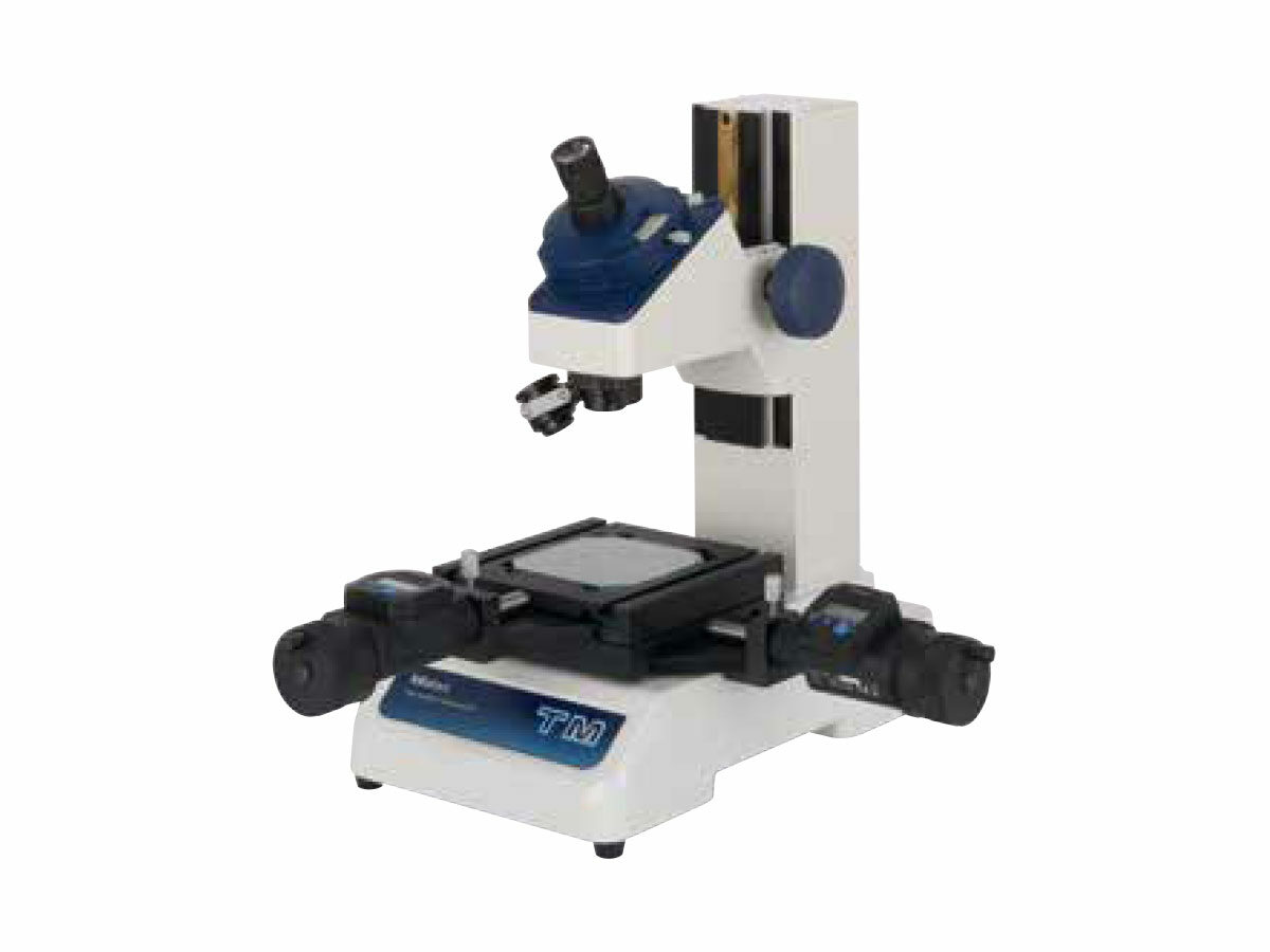

El microscopio de la serie 176 para talleres ofrece un campo de visión claro y brillante con el mejor rendimiento en la clase de modelos pequeños.
La serie TM de Mitutoyo es un microscopio ideal para medir dimensiones y ángulos de metales mecanizados. Esta serie de microscopios tiene un iluminador LED de nuevo diseño con control de intensidad continuo para una mejor observación. Su cuerpo compacto lo hace ideal para su uso en talleres con espacio limitado.
•La medición de ángulos se realiza fácilmente girando el disco de escala de ángulos para alinear la retícula en forma de cruz con la imagen de la pieza de trabajo.
• La intensidad de la iluminación se puede ajustar.
• La escala Vernier montada fuera del ocular permite una medición sencilla de ángulos.
• Las retículas opcionales brindan la posibilidad de establecer puntos de referencia para realizar comparaciones rápidas.
• Incluye accesorios estándar que crean un aumento general de 30X.
• La ampliación se puede cambiar de 20 a 200X utilizando objetivos y/o oculares opcionales.
• Las cabezas micrométricas Digimatic pueden enviar datos al módulo de procesamiento QM Data 2D para mediciones como radios, diámetros y mediciones punto a punto.
• Los modelos que incluyen cabezas micrométricas Digimatic ofrecen una medición de alta exactitud y aumentan la facilidad de uso.
• Hay recorridos de platina disponibles de 4” x 2” o 2” x 2”.

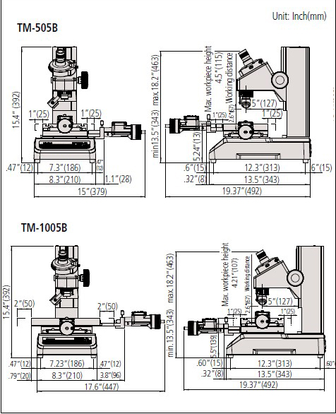

SERIES 176 Información Técnica
Lente objetivo: Accesorio estándar 2x, opciones 5x, 10x
Fuente de alimentación: 120 VCA, 50/60 Hz
Order No.: Imagen del producto: Modelo: Cabezal de microscopio Altura máxima de la pieza de trabajo: Rango de medición de etapa: Tamaño de la mesa: Área útil del cristal del escenario.: Método de medición lineal: Resolución: Recorrido del cabezal del micrófono: Accesorios:
176-820A - TM-A505B 4,53"/115 mm 2x2"/50x50mm 6x6 / 152x152 3,8x3,8"/96x96mm Cabezales micrométricos incluidos 0,00005"/0,001 mm 2"/0,001 mm -
176-821A - TM-A1005B 4,21"/107 mm 4x2"/100x50mm 9,44 x 6 / 240 x 152 6x3,8"/154x96mm Cabezales micrométricos incluidos 0,00005"/0,001 mm 2"/0,001 mm -
176-818A TM-505B 4,53"/115 mm 2x2"/50x50mm 6x6 / 152x152 3,8x3,8"/96x96mm Cabezales micrométricos opcionales - - -
176-819A - TM-1005B 4,21"/107 mm 4x2"/100x50mm 9,44 x 6 / 240 x 152 6x3,8"/154x96mm Cabezales micrométricos opcionales - - -
