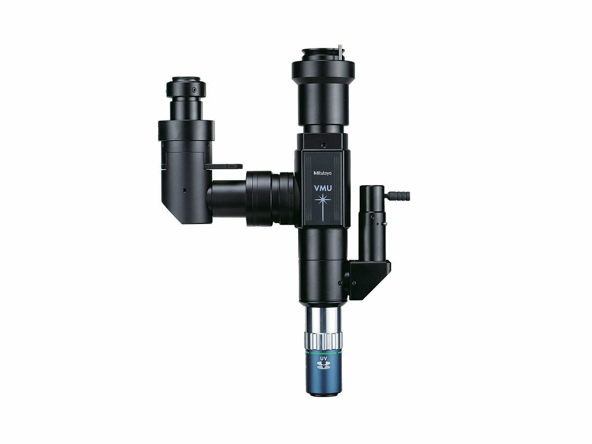

Unidad para microscopio de vídeo para aplicaciones láser a 532 nm y 266 nm.
La serie VMU es una unidad de microscopio compacta y ligera diseñada para sistemas de observación con cámaras CCD.
Descargar folleto
Esta unidad de microscopio de vídeo es adecuada para observar una amplia gama de objetos, como metal, resina, superficies impresas, detalles finos, etc. Es compatible con láseres YAG para el corte, recorte, reparación y fabricación de cableado de circuitos integrados, la eliminación y el procesamiento de películas delgadas y la reparación de filtros de color para la corrección de defectos. La unidad está disponible para observación con doble cámara (alta y baja magnificación). Su diseño compacto permite su uso en entornos donde se requiere observación de alta potencia y el espacio es limitado.
• El sistema óptico admite objetivos de distancia de trabajo ultralarga y proporciona corrección para un amplio intervalo de longitudes de onda.
• La iluminación reflejada por fibra óptica (necesaria para la fuente de luz) evita la dilatación térmica de la pieza de trabajo.
• El sistema de iluminación reflectante telecéntrico con diafragma de apertura es ideal para aplicaciones de procesamiento de imágenes que requieren iluminación uniforme.
• Compatible con sistemas ópticos infrarrojos para la observación interna de encapsulados de circuitos integrados y el análisis de características espectrales mediante una fuente y cámara infrarrojas.
• Disponible con soporte láser y revólver portaobjetivos.
SERIES 378 Información Técnica
Ampliación del tubo: 1x
Iluminación reflejada: Sistema telecéntrico con tope de apertura. Requiere iluminador de fibra óptica.
Unidad de iluminación de fibra óptica: Disponible como accesorio
Order No.: Imagen del producto: Modelo: Longitud de onda aplicable: Masa: Montaje de cámara CCD vertical: Montura láser YAG: Unidad de iluminación de fibra óptica: Objetivos M Plan Apo, M Plan Apo SL, G Plan Apo para observación de campo claro: Objetivos UV del Plan M para mecanizado láser:
378-508 VMU-L4 Visible y ultravioleta 1010g Proporcionó Proporcionó Disponible como accesorio Disponible como accesorio Disponible como accesorio
