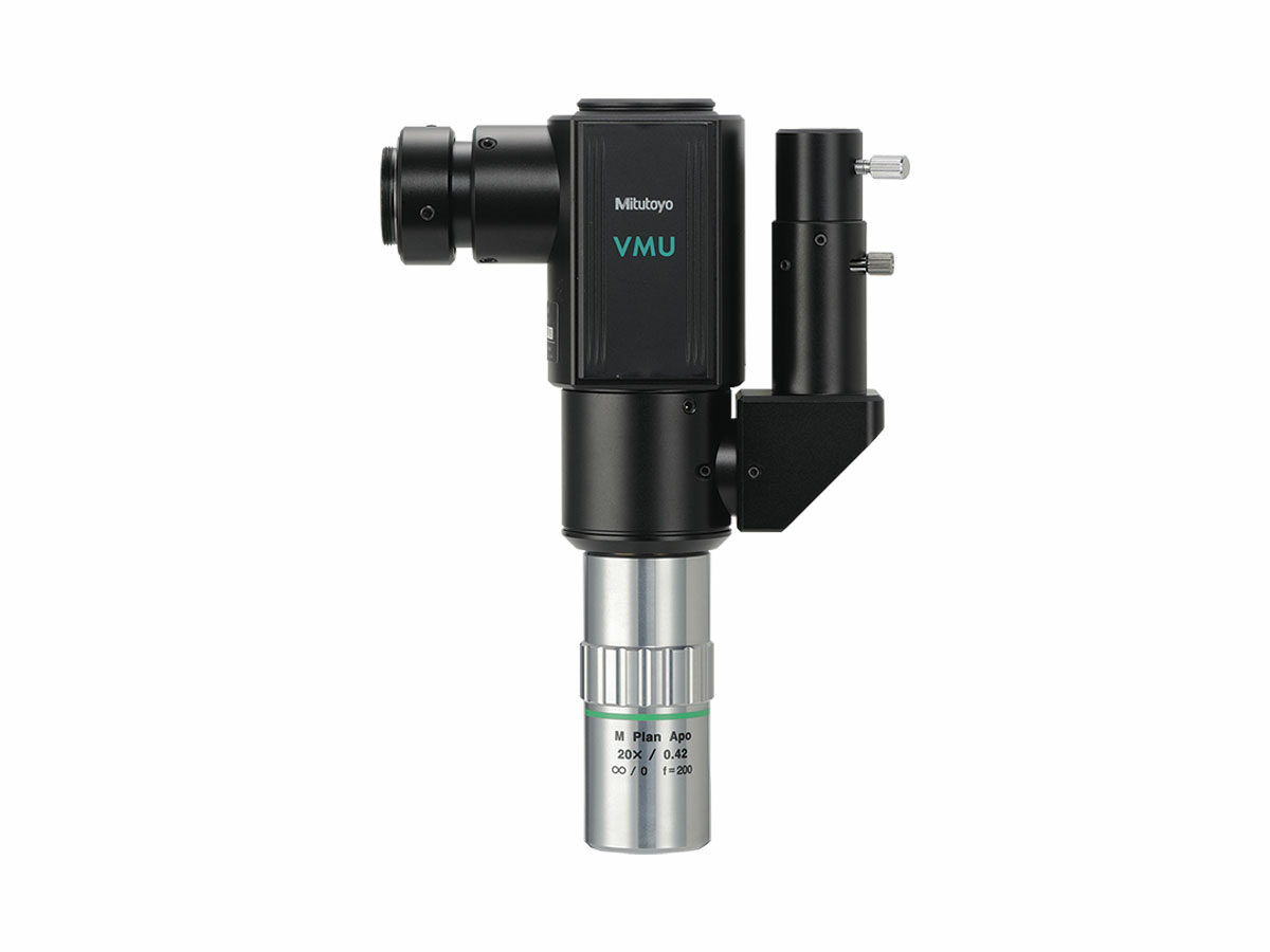

Unidad para microscopio de vídeo para longitudes de onda visibles e infrarrojas cercanas con soporte horizontal para cámara.
La serie VMU es una unidad de microscopio compacta y ligera diseñada para sistemas de observación con cámaras CCD.
Descargar folleto
La unidad de microscopio de vídeo es adecuada para observar una amplia gama de objetos, como metales, resinas, superficies impresas, detalles finos, etc. Su diseño compacto permite su uso en entornos donde se requiere observación de alta potencia y el espacio es limitado.
• El sistema óptico admite objetivos de distancia de trabajo ultralarga y proporciona corrección para un amplio intervalo de longitudes de onda.
• La iluminación reflejada por fibra óptica (necesaria para la fuente de luz) evita la dilatación térmica de la pieza de trabajo.
• El sistema de iluminación reflejada telecéntrica con diafragma de apertura es ideal para aplicaciones de procesamiento de imágenes que requieren una iluminación uniforme.
SERIES 378 Información Técnica
Ampliación del tubo: 1x
Iluminación reflejada: Sistema telecéntrico con tope de apertura. Requiere iluminador de fibra óptica.
Unidad de iluminación de fibra óptica: Disponible como accesorio
Order No.: Imagen del producto: Modelo: Longitud de onda aplicable: Masa: Montaje de cámara CCD horizontal: Unidad de iluminación de fibra óptica: Objetivos M Plan Apo, M Plan Apo SL, G Plan Apo para observación de campo claro:
378-506 VMU-H Radiación infrarroja cercana y visible 590 gramos Proporcionó Disponible como accesorio Disponible como accesorio
