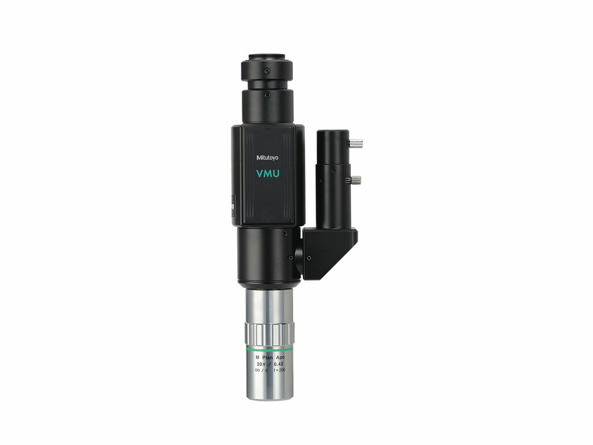

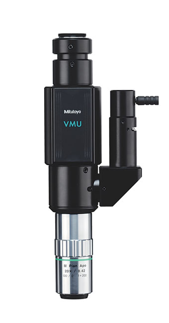

La serie VMU es una unidad de microscopio compacta y ligera diseñada para sistemas de observación con cámaras CCD.
Unidad para microscopio de vídeo para longitudes de onda visibles e infrarrojas cercanas con soporte vertical para cámara.
Esta unidad de microscopio de vídeo es adecuada para observar una amplia gama de objetos, como metales, resinas, superficies impresas, detalles finos, etc. Su diseño compacto permite su uso en entornos donde se requiere observación de alta potencia y el espacio es limitado.
• El sistema óptico admite objetivos de distancia de trabajo ultralarga y proporciona corrección para un amplio intervalo de longitudes de onda.
• La iluminación reflejada por fibra óptica (necesaria para la fuente de luz) evita la dilatación térmica de la pieza de trabajo.
• El sistema de iluminación reflectante telecéntrica con diafragma de apertura es ideal para aplicaciones de procesamiento de imágenes que requieren una iluminación uniforme.
| Ampliación del tubo: | 1x |
| Iluminación reflejada: | Sistema telecéntrico con tope de apertura. Requiere iluminador de fibra óptica. |
| Unidad de iluminación de fibra óptica: | Disponible como accesorio |
