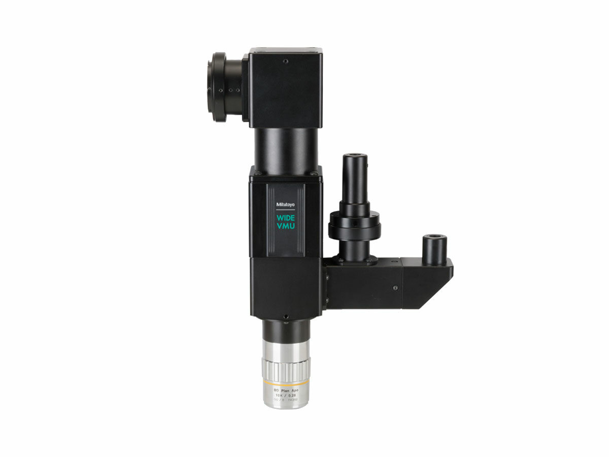

Unidad para microscopio de vídeo de campo amplio, óptica de campo oscuro con soporte horizontal para cámara.
La unidad VMU de gran tamaño puede albergar un sensor de imagen de campo amplio, lo que proporciona un área de visualización siete veces mayor que la de la serie VMU, mejorando considerablemente la eficiencia de la inspección.
Descargar folleto
Esta unidad para microscopio de vídeo de amplio campo de visión ofrece un área de inspección aproximadamente siete veces mayor y aumenta la productividad al permitir mediciones por lotes. La unidad se instala fácilmente en un microscopio para la monitorización con cámara CCD, siendo ideal para observar una amplia gama de objetos como metal, resina, superficies impresas, detalles finos, etc.
• El sistema óptico admite objetivos de distancia de trabajo ultralarga y corrección para 436 nm – 656 nm.
• La iluminación reflejada por fibra óptica (necesaria para la fuente de luz) evita la dilatación térmica de la pieza de trabajo.
• El sistema de iluminación reflejada telecéntrica con diafragma de apertura es ideal para aplicaciones de procesamiento de imágenes que requieren una iluminación uniforme.
• Los modelos BD admiten óptica de campo oscuro.
SERIES 378 Información Técnica
Ampliación del tubo: 1x
Iluminación reflejada: Sistema telecéntrico con tope de apertura. Requiere iluminador de fibra óptica.
Unidad de iluminación de fibra óptica: Disponible como accesorio
Order No.: Imagen del producto: Modelo: Longitud de onda aplicable: Masa: Montaje de cámara CCD horizontal: Unidad de iluminación de fibra óptica: Objetivos de campo oscuro brillantes para iluminación de campo oscuro:
378-518 - ANCHO VMU-BDH Visible 2150g Proporcionó Disponible como accesorio Disponible como accesorio
