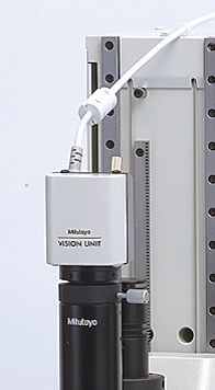

El sistema de medición por visión basado en PC proporciona mediciones más rápidas y exactas para los microscopios MF y MF-U.
Las herramientas de detección automática de bordes y los diversos iconos de macro del sistema de unidad de visión permiten realizar mediciones en microscopios MF y MF-U en un solo paso. Para que las mediciones sean aún más sencillas y rápidas, se puede realizar una serie de opciones de medición utilizando una sola pantalla. Cuando se utiliza la unidad de visión junto con un eje Z motorizado, se puede realizar un enfoque automático con un solo clic, lo que da como resultado, en promedio, una reducción del 45 % en el tiempo de enfoque.
• Las herramientas de detección automática de bordes y varios íconos macro permiten realizar mediciones en un solo paso sencillo.
• Las funciones de navegación de gráficos y mediciones facilitan la operación.
• Los resultados de la medición se emiten en formato CSV, lo que permite al usuario generar una tabla de inspección en MS-Excel®
• Permite la medición de la zona de tolerancia de los resultados de medición y varios tipos de procesamiento estadístico para cada artículo.
• El uso combinado con el piloto de enfoque proporciona mediciones de altura de alta exactitud (patente pendiente).
• La función de control automático del brillo reproduce el tipo y grado de iluminación requerido.
• Se pueden ingresar y almacenar datos de imagen.
