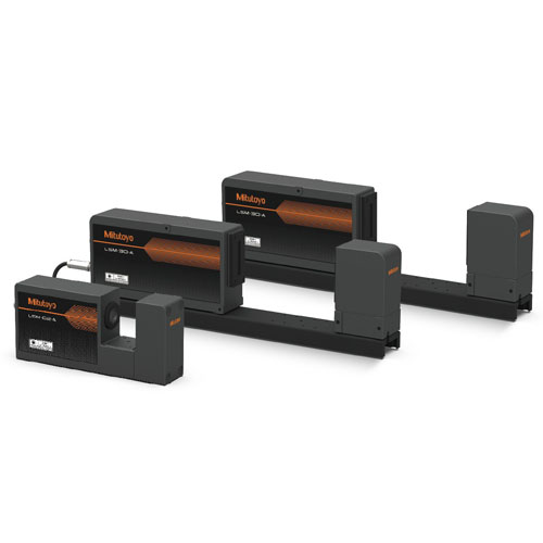

Exactitud comprobada y desarrollada por uno de los fabricantes de instrumentos de medición de exactitud más confiables
Repetibilidad garantizada de 2 σ
LSM-02-A (ø1 mm): ±0.015 μm
LSM-30-A (ø10 mm): ±0.06 μm
Linealidad garantizada:
LSM-02-A: ±0.3 μm
LSM-30-A: ±1.0 μm
LSM-30-A es un sensor separable cuya unidad de emisión/recepción se puede utilizar por separado
LSM-02-A está equipado con un modo de medición de alambre ultrafino, capaz de medir un diámetro exterior de 5 μm.
LSM-CU-A
