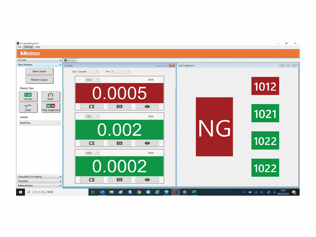

El software para el contador EJ de Mitutoyo se puede descargar gratis y brinda la posibilidad de configurar parámetros en los contadores EJ (y otros contadores) lo que no era posible con SENSORPAK.
Series
Software de contador EJ
El software para contador EJ de Mitutoyo tiene todas las características populares de SENSORPAK pero también tiene la capacidad de configurar contadores. El software se puede descargar gratis y puede configurar unidades, resolución, bloqueo de botones, tolerancias e incluso configuraciones de E/S en una variedad de contadores de Mitutoyo.
- El software es realmente plug-and-play y se inicia automáticamente después de la descarga gratuita.
- La mayoría de las funciones de lectura en vivo son aproximadamente las mismas que las de SENSORPAK.
- La salida CSV para enviar datos a Excel todavía está disponible.
