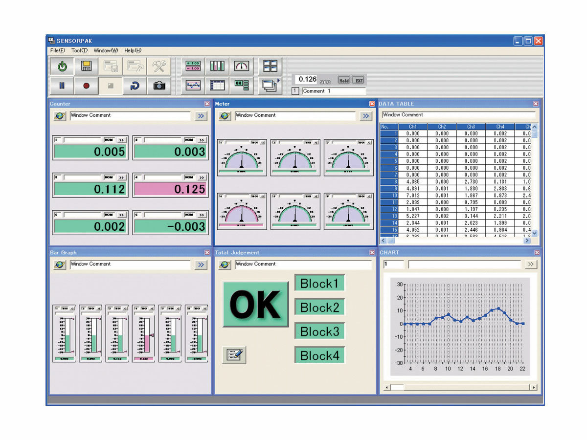

El software SensorPak facilita la carga de datos de medición en un sistema de computo desde un contador de linear gage con salida RS-232C (EH, EV), con salida USB (EH) o desde una pantalla Litematic (VL).
Series
Paquete de sensores de software
El software SensorPak facilita la carga de datos de medición en un sistema de computo desde un contador para linear gage con salida RS-232C (EH, EV), con salida USB (EH) o desde una pantalla Litematic (VL).
- Se pueden procesar un máximo de 60 canales de datos de medición.
- Se proporciona visualización gráfica en tiempo real mediante gráfico de barras o medidor.
- El software admite la exportación de datos de medición al formato Microsoft Excel.
- Cualquier medidor que se pueda conectar a un contador EH o EV se puede utilizar en Sensor Pack.
| Order No.: | Calibre aplicable: | Frecuencia de entrada de datos: | Tipos de visualización: | Función: | Capacidad del medidor: | Requisitos de PC: |
| 02NGB073 | EH, EV, Litemático, EF | 9999 (60 medidores conectados), 60000 (6 medidores conectados) | Contador, gráfico de barras, medidor, gráfico | Selección del tipo de pantalla, evaluación de tolerancia, elementos de cálculo: suma, diferencia, total, promedio, máximo, mínimo, rango, multiplicador, pasa/no pasa (3 o 5 pasos), salida de señal pasa/no pasa, función de activación, temporizador, salida de archivo CSV, entrada de calibre máx. 60 | 60 | Entorno de PC compatible con DOS/V, CPU: Pentium4 2 GHz o más, Memoria: 2 GB o más, Disco duro: 2 GB o más de espacio libre, SO: Windows 7 (32 bit/64 bit), Windows 8.1 (32 bit/64 bit), Windows 10 (64 bit) |
