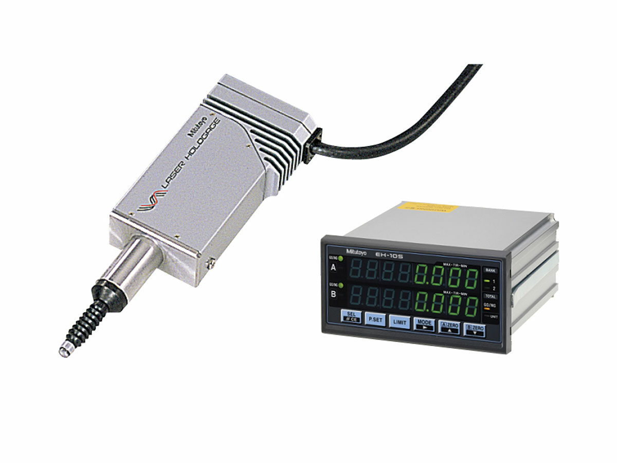

EL Laser Hologage LGH de Mitutoyo es un sistema de medición digital de alta gama que emplea las tecnologías más nuevas para lograr mediciones altamente exactas y repetibles.
El láser hologage LGH de Mitutoyo ofrece un codificador lineal fotoeléctrico reflectivo de resolución ultraalta y extremadamente exacto(modelos de 0.01) o un láser de interferencia de resolución ultraalta (modelos de 0.005) que proporciona un rendimiento superior en todo su intervalo de medición de 10mm. Incluye una excelente estabilidad de medición que resiste condiciones ambientales desfavorables, como el movimiento del aire y los cambios de presión atmosférica.
- Intervalo: 10mm (.4”)
- Los paquetes LGH/contador tienen resoluciones conmutables de: 5nm/0.005μm* (.1 μpulg*), 0.01μm (.5 μpulg), 0.1μm (5 μpulg), 0.5μm (20 μpulg), 1μm (50 μpulg).
- Hay disponibles modelos de baja fuerza de medición (542-716A, 542-721A) para medir piezas fácilmente deformables o películas delicadas.
- Los datos de medición se pueden almacenar y controlar mediante software de un sistema de computo.
- Se utilizan rodamientos de bolas lineales de alta exactitud en la guía del husillo para lograr un movimiento suave y una durabilidad excepcional.
- Cada medidor de la serie LGH se entrega con un contador dedicado.
* 542-720A y 542-721A únicamente
