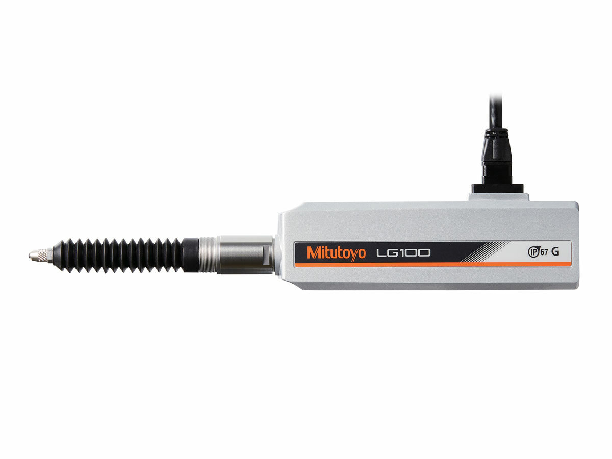

El LG-100 linear gage de Mitutoyo está diseñado para usarse en línea o en celdas de medición, lo que permite la medición en tiempo real y la gestión de datos en cualquier tipo de entorno de trabajo.
El linear gage LG-100 es compacto y de alta velocidad y mejora la productividad y retroalimentación de información. El LG-100 tiene una protección IP67G para una excelente resistencia a refrigerantes, aceite y polvo, lo que lo hace ideal para mediciones en línea o uso en celdas de medición en el área de trabajo. Las funciones de salida de señal de punto de referencia se incluyen en toda esta serie. Cuando se incorpora a un dispositivo, el valor de configuración maestro es fácil de configurar y se conserva después del apagado. La capacidad de recuperar el origen garantiza una excelente confiabilidad. Se pueden vincular hasta 8 contadores EJ compactos, lo que proporciona la capacidad de conectar hasta 16 medidores.
- Se pueden vincular hasta 8 contadores EJ compactos, lo que proporciona la capacidad de conectar hasta 16 medidores.
- El codificador fotoeléctrico proporciona al sensor una alta exactitud en todo el intervalo de medición, así como una mayor resistencia a las interferencias eléctricas.
- Los datos se pueden emitir a través de una interfaz industrial (CC-Link) vinculando un contador compacto (contador EJ) con una unidad de interfaz.
- Disponible con diámetros de vástago de 8 mm o 15 mm.
- La resolución de cada modelo se puede seleccionar entre 0.5μm (20 μin) o 1μm (50 μin)
- Intervalo: 10mm (.4”), 25mm (1”), o 50mm (2”)
- Excelente resistencia a los golpes: 1 000 m/s2 (IEC 60068-2-27).
