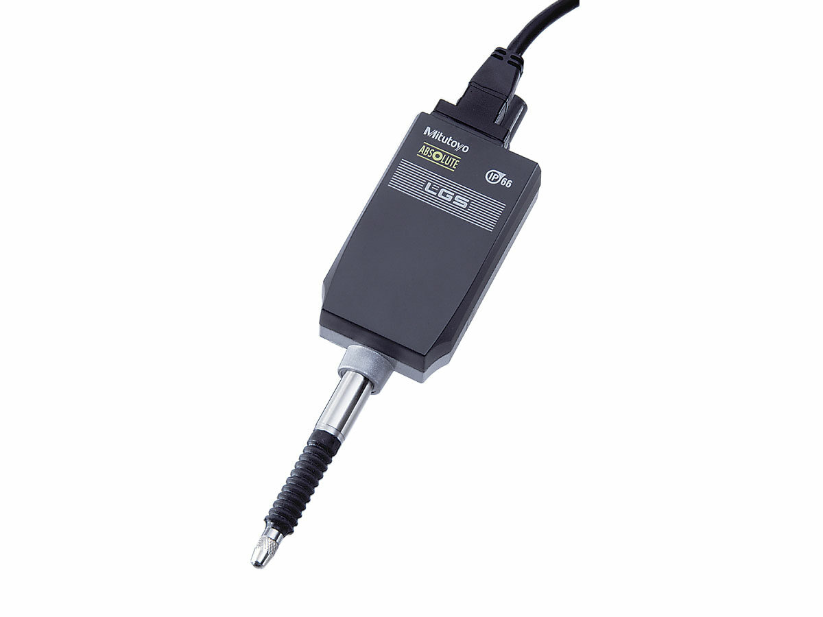

El Linear Gage LGS ABSOLUTE de Mitutoyo ofrece la posibilidad de mantener el punto de referencia incluso cuando se apaga el dispositivo y, gracias a la protección IP-66, el medidor está protegido contra el polvo y el agua.
La serie LGS genera datos en formato Digimatic en un documento y determina valores conectados a unidades de procesamiento de datos e interfaces Digimatic. El Linear Gage LGS es ideal para su instalación en aplicaciones de automatización, máquinas y plantas de producción.
- El codificador de tipo capacitancia electrostática ABSOLUTE permite mantener el punto de referencia incluso cuando se apaga la alimentación.
- Intervalo: 10mm (.4”)
- Resolución: 10μm / .0005”
- La protección IP66 proporciona protección contra refrigerantes, aceite y polvo.

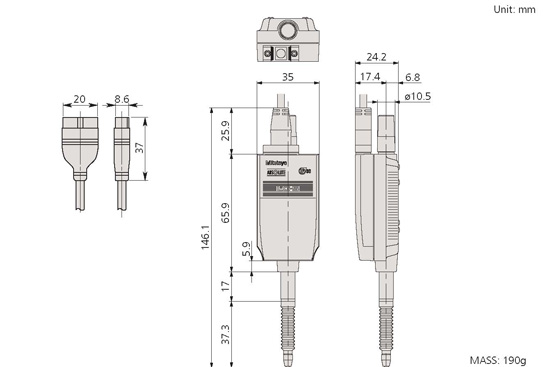

SERIES Información Técnica
| Clasificación del IP: | IP66 |
| Rango de condiciones de humedad de funcionamiento: | RH20 a 80% (sin condensación) |
| Rango de temperatura de funcionamiento: | 0 a 40˚C |
| Rango de humedad de almacenamiento: | RH 20 a 80% (sin condensación) |
| Rango de temperatura de almacenamiento: | -10 a 60˚C |
| Tipo de rodamiento: | Cojinete deslizante |
| Cable de conexión: | 2m |
| Conexión: | Conector Digimatic estándar de 10 pines |
| Masa: | 190g |
| Fuerza de medición máxima hacia arriba: | 1.6N |
| Fuerza de medición máxima horizontal: | 1.8N |
| Fuerza de medición máxima hacia abajo: | 2N |
| Método de detección de posición: | Codificador lineal de capacitancia electrostática absoluta |
| Velocidad máxima de respuesta: | Ilimitado |
| Producción: | Digimático |
| Resolución: | 0,0005"/0,01 mm |
| Order No.: | Imagen del producto: | Exactitud: | Punto de contacto: | Diámetro del tallo: | Rango de medición: | Observaciones: | Accesorios Opcionales: |
| 575-303 | - | - | 901312 | 8mm | 0,4"/10 mm | - | - |
| 575-313 | - | 0,0008" | 21BZB005 | 0,375" | 0,5"/12,5 mm | - | - |
| 575-314 | - | 0,0008" | 21BZB005 | 0,375" | 0,5"/12,5 mm | Lectura inversa | - |
