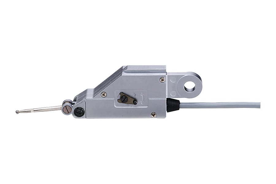

Los palpadores de Mu-Checker de palanca de Mitutoyo están disponibles en dos tipos: de cojinete de pivote y de traslación paralela.
Series
Palpadores Mu-Checker: Tipo palanca, uso general, sensor LVDT
Los palpadores Mu-checker de palanca de Mitutoyo ofrecen palpadores intercambiables con una conexión de medio puente.
- Disponible en dos tipos de soporte: cojinete pivotante y muelle de láminas paralelas.
- Intervalo de medición ±0.5 mm.
- Se proporciona un cable de 2 m.
- Soportes de montaje opcionales disponibles.
SERIES Información Técnica
| Cable de conexión: | 2m |
| Conexión: | MAS-5100 (DIN5P) |
| Linealidad: | 0,3 ± |
| Conjunto del cuerpo principal: | Cabeza de palanca |
| Resolución máxima: | 0,000005"/0,1 µm |
| Resolución mínima: | 0,001"/50 µm |
| Rango de medición: | ±0,5 mm |
| Método de detección de posición: | LVDT de medio puente |
| Producción: | Medio puente |
| Order No.: | Imagen del producto: | Tipo de rodamiento: | Fuerza de medición: | Resolución: | Ataque: | Observaciones: | Accesorios Opcionales: |
| 519-326 | - | Resorte de hojas paralelas | 0,15N | - | ±0,6 mm | Traducción paralela, sin error de coseno | - |
| 519-327 | - | Cojinete de pivote | 0,15N | - | ±0,65 mm | - | - |
| 519-521 | - | Cojinete de pivote | 0,2N | 0,000005" | ±0,6 mm | - | - |
| 519-522 | - | Cojinete de pivote | 0,02N | 0,000005" | ±0,6 mm | Baja fuerza de medición | - |
