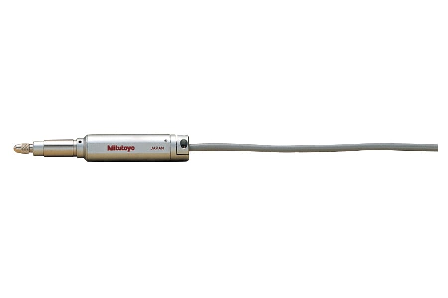

Los palpadores Mu-Checker de cartucho de Mitutoyo están disponibles en dos tipos: con cojinetes lisos y con cojinetes de bolas lineales.
Series
Palpadores Mu-Checker: Tipo cartucho, delgados, de uso general, sensor LVDT
Los palpadores Mu-checker de cartucho de Mitutoyo proporcionan soporte de émbolo en cojinetes lisos o cojinetes de bolas lineales.
- Disponible en dos tipos de soporte de émbolo: cojinete liso y cojinete lineal de bolas.
- Intervalo de medición de ±0.25 mm, ±0.5 mm, ±1.0 mm, ±1.5 mm y ±2.5 mm.
- Algunos modelos ofrecen una punta intercambiable M2 5×5 donde se puede utilizar un indicador de carátula.
SERIES Información Técnica
| Cable de conexión: | 2m |
| Conexión: | MAS-5100 (DIN5P) |
| Conjunto del cuerpo principal: | Cabezal de cartucho |
| Resolución máxima: | 0,000005"/0,1 µm |
| Resolución mínima: | 0,001"/50 µm |
| Método de detección de posición: | LVDT de medio puente |
| Producción: | Medio puente |
| Order No.: | Imagen del producto: | Tipo de rodamiento: | Diámetro del tallo: | Linealidad: | Fuerza de medición: | Rango de medición: | Ataque: | Rango de carrera: | Observaciones: | Accesorios Opcionales: |
| 519-331 | - | Cojinete liso | 8mm | 0,5 ± | 0,25N | ± 0,5 mm | ±0,65 mm | - | - | - |
| 519-332 | - | Cojinete liso | 0,375" | 0,5 ± | 0,25N | ± 0,5 mm | ±0,65 mm | - | - | - |
| 519-341 | - | Rodamiento lineal de bolas | 8mm | 0,5 ± | 0,9N | ± 2,5 mm | - | -2,8 a 3,2 mm | Accionado por aire | - |
| 519-346 | - | Rodamiento lineal de bolas | 8mm | 0,3 ± | 0,7N | ± 0,25 mm | - | -0,26 a 0,34 mm | Extra pequeño | - |
| 519-347 | - | Rodamiento lineal de bolas | 8mm | 0,3 ± | 0,7N | ± 0,5 mm | - | -0,65 a 0,85 mm | Cuerpo corto | - |
| 519-348 | - | Rodamiento lineal de bolas | 8mm | 0,3 ± | 0,7N | ± 1 mm | - | -1,15 a 1,35 mm | - | - |
| 519-385 | - | Rodamiento lineal de bolas | 8mm | 0,3 ± | 0,7N | ± 1,5 mm | - | -1,65 a 2,35 mm | - | - |
