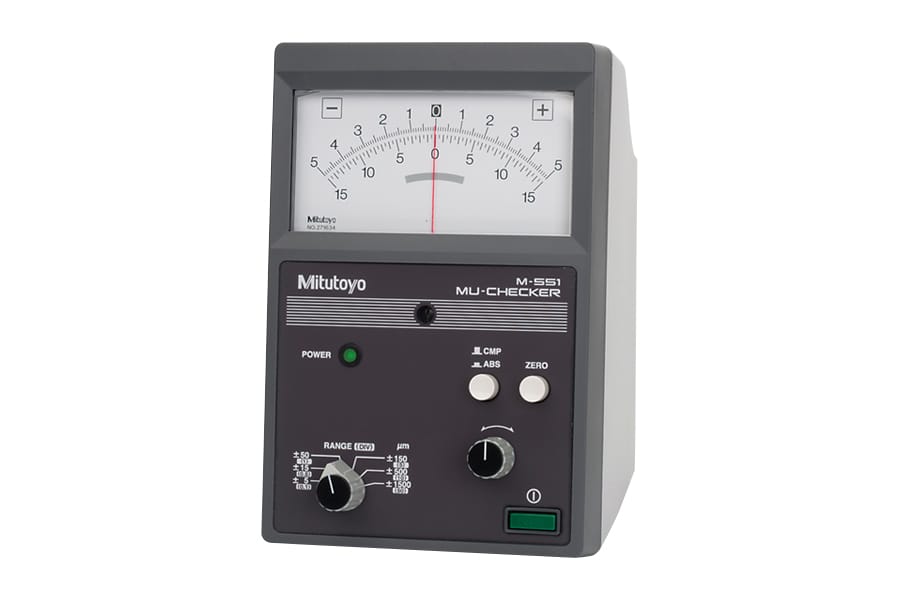

Las resolucionese intervalos conmutables hacen que el Mu-Checker de Mitutoyo sea adecuado para una variedad de aplicaciones. Tanto el modelo analógico como el digital de Mu-Checker son ideales para mediciones de espesores de láminas y escalones.
Conecte hasta seis medidores a una sola unidad EV Counter serie 519, ampliable hasta 10 unidades (60 medidores como máximo) para configurar un sistema de medición de múltiples puntos. Esto permite recopilar simultáneamente varios tipos de mediciones diferentes, en diferentes áreas de la pieza para su colocación y control de calidad.
  • Compatible con palpadores MU-checker/LVDT de la serie 519.
  • Salida: Salida de E/S para juicio de tolerancia (Pasa/No pasa), salida de segmento, BCD y RS-232C.
  • Es posible realizar mediciones normales, mediciones de pico (máx., mín., TIR) o mediciones diferenciales entre medidores.
  • Los controles externos permiten la puesta a cero, el preajuste, el cambio de modos, etc.
