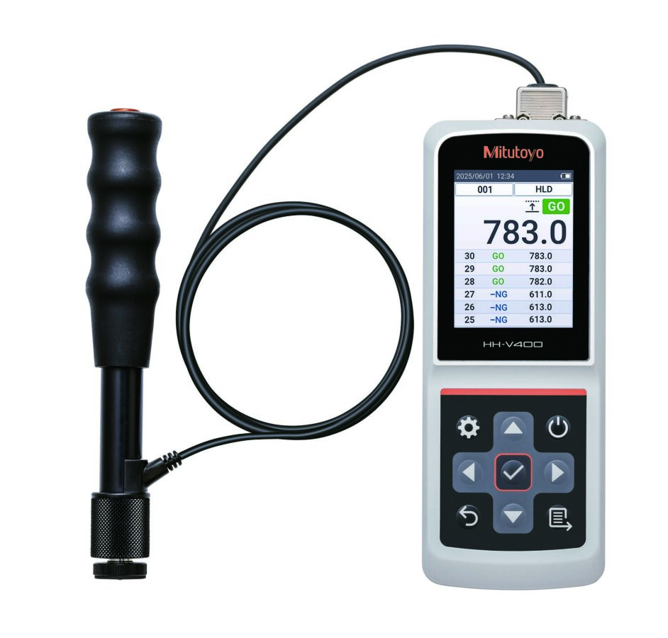

El HH-V400 es un durómetro de rebote para metales. Ensaye la dureza al instante en cualquier lugar y en cualquier momento.
El HH-V400 es un durómetro de rebote para metales. La dureza se determina mediante la relación entre la velocidad de rebote del martillo de impacto y su velocidad de impacto.
- Dispositivo portátil 1 de un solo clic.
- Amplia gama de objetivos de ensayo.
- Escala de dureza seleccionable.
- Funcionalidad y operación enormemente mejoradas, incluida una pantalla LCD a color y funciones de cálculo estadístico mejoradas.
| Order No.: | Imagen del producto: | Modelo: | Rango de dureza: | Detector: | Mostrar dureza: | Rango de visualización: | Resolución de pantalla: | Conversiones de funciones: | Funciones Juicio: | Funciones de compensación de memoria: | Dirección de sangría: | Producción: | Fuente de alimentación: | Dimensiones del detector: | Dimensiones de la unidad de visualización: | Accesorios requeridos: | Accesorios: | Masa del detector: | Mostrar masa: |
| 810-298-10 | - | HH-411 | Valor L (ASTM A956) | Dispositivo de entrada D (bola de carburo) | HL, HV, HB, HRC, HRB, HS, HTN | 1-99 HL / 43-950 HV / 20-894 HB / 19,3-68,2 HRC / 13,5-101,7 HRB / 13,2-99,3 HS / 499-1996 MPa | 1 HL / 1 / 1 HB / 0,1 HRC / 0,1 HRB / 0,1 HS / 1 MPa | HL, HV, HB, HRC, HRB, HS, HTN | Ir no ir | 1.800 datos | Cualquier | RS-232C, proceso estadístico | 2 pilas AA de litio | 1,10x6,89"/28x175mm | 2,76x4,33x1,38"/70x110x35mm | - | 120 g/0,26 libras | 200 g/0,44 libras |
