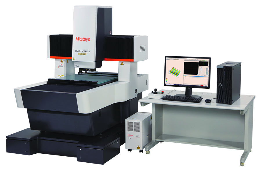

Sistema de medición 3D sin contacto Quick Vision Hyper WLI
La Quick Vision Hyper WLI de dos cabezas de Mitutoyo utiliza interferometría de luz blanca para crear una forma tridimensional de la característica que se está midiendo. Esto se puede utilizar para una amplia gama de mediciones, incluidos análisis de superficies, mediciones de profundidad y mediciones de altura.
Descargar folleto
La Quick Vision Hyper WLI de Mitutoyo es un sistema de medición por visión de doble cabeza de alta exactitud equipado con un cabeza óptica de interferómetro de luz blanca (WLI). El WLI permite que la máquina realice escaneos ópticos 3D de alta exactitud. Estos escaneos son ideales para aplicaciones como análisis de superficies, profundidad de orificios de diámetro pequeño y dimensiones de cableado de placas de circuitos.
  • El zoom de torreta motorizada cambia el multiplicador de amplificación de 1X a 6X.
  • La estructura del bastidor principal tiene una construcción de puente fijo que permite mediciones de alta exactitud.
  • Se proporciona un aislador de vibraciones autonivelante neumático como estructura estándar para una mayor estabilidad de la medición.
  • La compensación de temperatura estándar ofrece una mayor exactitud en las mediciones.
  • El WLI utiliza una relación de aspecto alta para medir formas con exactitud.
  • La gran plataforma de trabajo maneja con exactitud piezas de trabajo de gran tamaño, como una PCB.
  • La exactitud de este modelo cumple con la norma ISO 10360-7:2011 (especificaciones a pedido).
