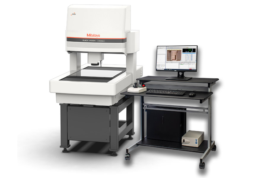

Sistema de Medición por Visión CNC Quick Vision Active
El sistema de medición por visión Quick Vision Active de Mitutoyo produce mediciones 3D sin contacto, rápidas y de gran exactitud en una máquina compacta a un precio asequible.
Descargar folleto
El sistema de medición por visión Quick Vision Active combina la flexibilidad de múltiples lentes de zoom intercambiables de alta calidad con una cámara CMOS de alta resolución y alta velocidad para mediciones 3D sin contacto de gran exactitud. Su capacidad de detección de bordes y las funciones del software de medición, QVPAK, permiten que Quick Vision Active supere la imagen convencional de un modelo de medición por visión compacto estándar.
  • El enfoque automático mejora el rendimiento de la medición.
  • El QV Active presenta un intervalo de recorrido del eje Z de 150-200 mm en un sistema CNC de modelo compacto.
  • La óptica con zoom de alta calidad desarrollada por Mitutoyo con lentes intercambiables proporciona flexibilidad en la medición de la pieza de trabajo.
  • Un palpador táctil opcional proporciona mediciones exactas para dimensiones complejas para complementar las mediciones 3D sin contacto.
  • Las fuentes de luz LED programables de la platina, las coaxiales y del anillo de 4 cuadrantes mejoran la capacidad de respuesta y el rendimiento de la medición.
