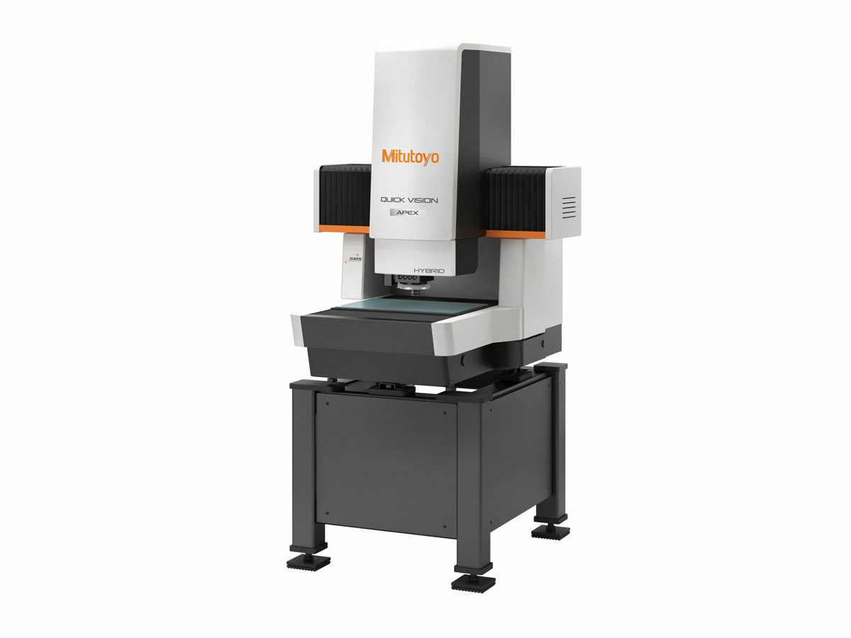

Sistema de Medición por Visión CNC Quick Vision Apex Pro
El Quick Vision Apex Pro de Mitutoyo es un sistema de medición por visión CNC de alta exactitud equipado con la nueva función StrobeSnab para mediciones exactas de alta velocidad para una variedad de aplicaciones.
Descargar folleto
El sistema de medición por visión CNC Quick Vision Apex Pro de Mitutoyo completa tareas exigentes en medición basada en visión y cuenta con una variedad de especificaciones de exactitud. Una función de enfoque automático múltiple de imágenes ayuda a seleccionar el enfoque óptimo para cada textura de superficie para una detección óptima de bordes, y el movimiento de la cámara y la luz estroboscópica están sincronizados para realizar mediciones de visión continuas sin detener la platina. La serie Quick Vision Apex Pro permite realizar mediciones con y sin contacto en la misma máquina. Esto se logra utilizando una cámara para mediciones sin contacto y un palpador activado por contacto para mediciones con contacto.
  • Strobe Snap reduce el tiempo de medición para la mayoría de las muestras de medición, independientemente de la continuidad de la posición de medición, en aproximadamente un 35 a 45 %.
  • Strobesnap es altamente compatible con programas de piezas, lo que le permite crear programas de piezas de medición de alta velocidad con operaciones simples.
  • La función Stream opcional logra un rendimiento increíblemente alto mediante una medición continua que sincroniza la unidad principal con la iluminación estroboscópica.
  • El enfoque automático de seguimiento opcional (TAF) se enfoca rápidamente en los contornos y la deformación de la superficie de una pieza de trabajo, lo que mejora significativamente el rendimiento.
  • Un anillo de luz programable (PRL) permite un control y una dirección exactos para una iluminación de medición óptima para mejorar el borde de superficies inclinadas y escalones muy pequeños.
  • El enfoque de patrones ayuda a medir superficies de bajo contraste con mayor exactitud.
  • El zoom programable cambia automáticamente el enfoque entre 1X, 2X y 6X para obtener imágenes y mediciones muy detalladas.
  • La exactitud de este modelo cumple con la norma ISO 10360-7:2011 (especificaciones a pedido).
