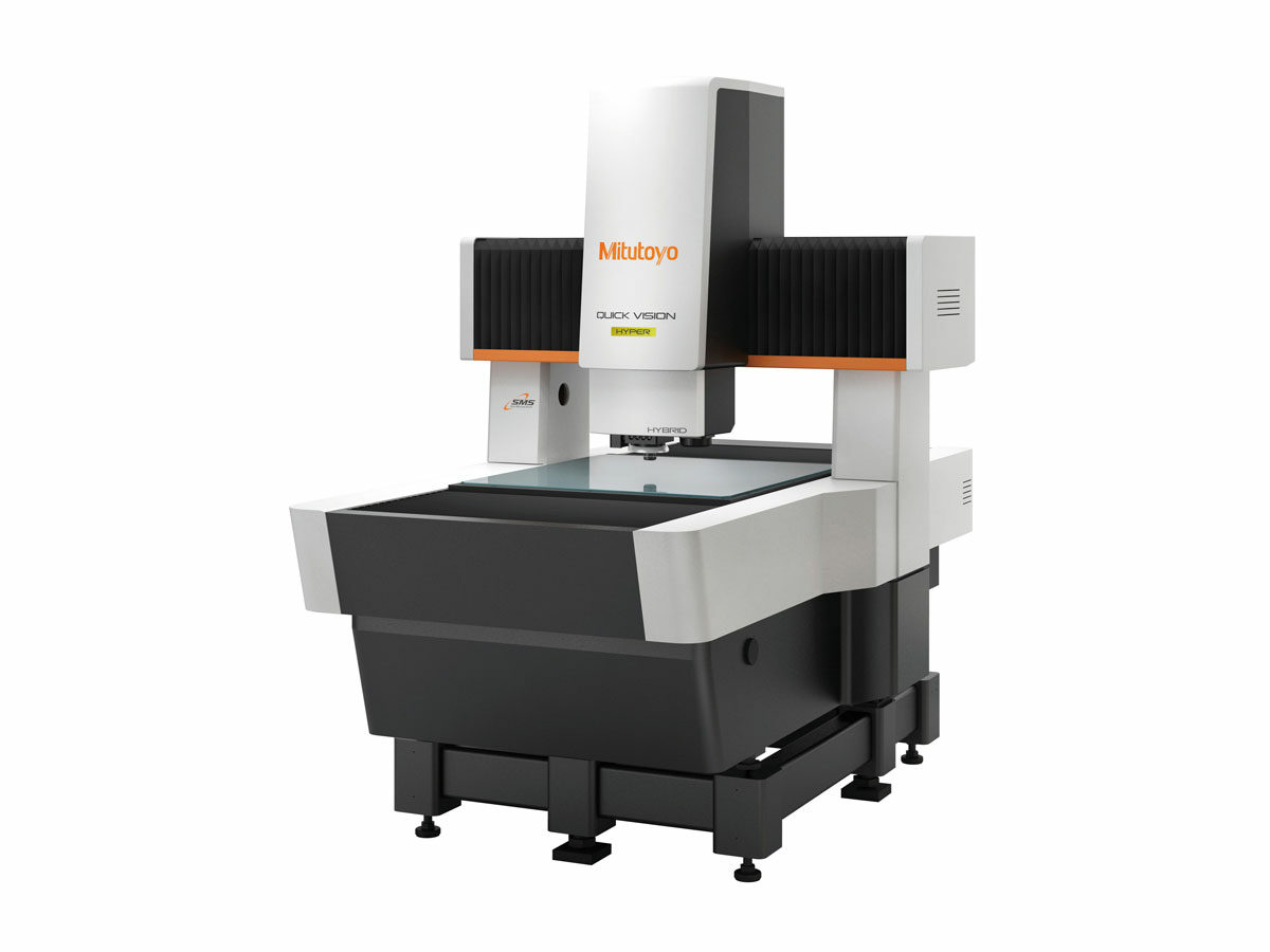

El sistema de medición por visión CNC Quick Vision Hyper Pro de Mitutoyo está equipado con una escala de alta resolución y alta exactitud para realizar mediciones 3D exactas con un aumento del rendimiento de medición de aproximadamente el 40 % en comparación con los modelos convencionales.
El sistema de medición por visión CNC Quick Vision Hyper Pro de Mitutoyo logra una medición superior y altamente eficiente en la realización de mediciones 3D. Una cámara actualizada, una unidad de observación y una unidad de iluminación junto con la función StrobeSnap recientemente desarrollada brindan mediciones mucho más rápidas que los modelos anteriores. El sistema mide con exactitud el paso, el diámetro, el ancho y el ángulo mientras realiza análisis de superficie, dimensiones de sección transversal, pasos y mediciones de coincidencia de contornos.
- Strobe Snap reduce el tiempo de medición para la mayoría de las muestras de medición, independientemente de la continuidad de la posición de medición, en aproximadamente un 35 a 45 %.
- Strobesnap es altamente compatible con programas de piezas, lo que le permite crear programas de piezas de medición de alta velocidad con operaciones simples.
- La función Stream opcional logra un rendimiento increíblemente alto mediante una medición continua que sincroniza la unidad principal con la iluminación estroboscópica.
- La torreta motorizada programable (PPT) utiliza una selección de lentes de tres tubos para proporcionar tres niveles de aumento con la misma lente objetivo, lo que permite una amplia gama de aumentos para admitir una variedad de mediciones.
- La luz de anillo programable (PRL) permite un control exacto de la oblicuidad y la dirección para una iluminación de medición óptima para mejorar el borde de superficies inclinadas y escalones muy pequeños.
- La estructura del marco principal tiene un puente fijo y una etapa de traslación para movimientos independientes de los ejes X e Y para lograr una alta exactitud.
- Se proporciona un aislador de vibraciones autonivelante neumático como estructura estándar para una mayor estabilidad de la medición.
- La compensación de temperatura estándar ofrece una mayor exactitud en las mediciones.
- El enfoque automático de seguimiento (TAF) rastrea los contornos de las ondas y la deformación en la superficie de la pieza de trabajo mientras mantiene el modo de transmisión de alta velocidad.
- La exactitud de este modelo cumple con la norma ISO 10360-7:2011 (especificaciones a pedido).
