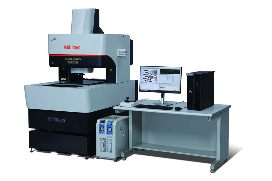

El sistema de medición por visión Quick Vision Ultra CNC de Mitutoyo está diseñada y construida para proporcionar algunas de las mediciones más exactas de un sistema de medición por visión.
El sistema de medición por visión Quick Vision Ultra de Mitutoyo realiza tareas exigentes en mediciones basadas en visión de alta exactitud. Al emplear un sistema de cojinetes de aire que minimiza los errores de movimiento de la platina, se reducen en gran medida los errores debidos a fluctuaciones axiales que afectan negativamente al rendimiento cinético. Una función de enfoque automático múltiple de imágenes ayuda a seleccionar el enfoque para una detección óptima de los bordes. La serie Quick Vision Ultra permite realizar mediciones con y sin contacto en la misma máquina. Esto se logra utilizando una cámara para mediciones sin contacto y un palpador de activación por contacto opcional para mediciones con contacto.
- Minimiza los errores de rectitud mediante el uso de un sistema de guía lineal con cojinetes de aire de exactitud.
- La escala del codificador lineal está hecha de vidrio cristalizado con un coeficiente de expansión casi cero para minimizar los errores causados por las fluctuaciones de temperatura.
- La compensación de temperatura estándar ofrece mayor exactitud en entornos de temperatura desafiantes.
- El zoom de torreta programable cambia el multiplicador de aumento de 1X a 6X.
- Un anillo de luz programable (PRL) permite un control y una dirección exacta para una iluminación de medición óptima mejorando el borde de superficies inclinadas y escalones muy pequeños.
- Estabiliza la exactitud geométrica (es decir, la rectitud de cada eje y la perpendicularidad) para reducir los efectos térmicos.
- El enfoque automático de seguimiento (TAF) opcional mantiene el enfoque mientras se mide en superficies de piezas deformadas.
- La exactitud de este modelo cumple con la norma ISO 10360-7:2011 (especificaciones a pedido)
