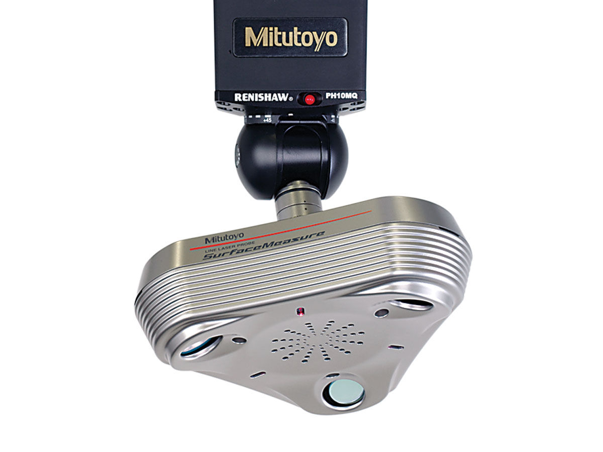

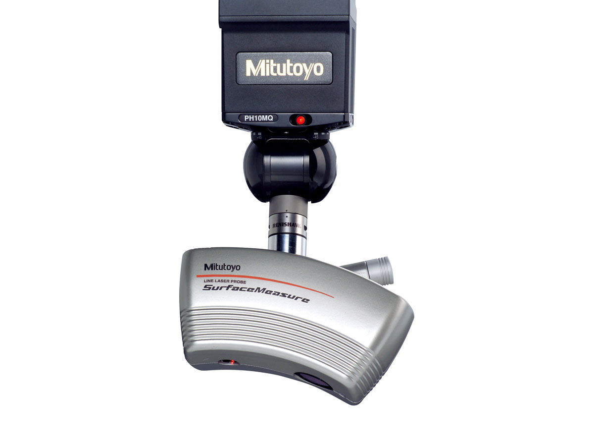

El palpador de medición láser sin contacto SurfaceMeasure de Mitutoyo captura datos de forma estable en las piezas de trabajo sin verse afectada por su reflectancia para realizar mediciones de alta exactitud, rápidas y eficientes. El palpador de medición láser SurfaceMeasure ajusta automáticamente la intensidad del láser y la sensibilidad de la cámara al entorno y al material de la pieza de trabajo (a diferencia de los palpadores de medición láser convencionales) para obtener resultados de escaneo más confiables y sin complicaciones.
SurfaceMeasure también permite utilizar máquinas de medición por coordenadas, tradicionalmente utilizadas como sistemas de inspección, como sistemas de producción que se pueden utilizar durante todo el proceso, desde el desarrollo y la creación de prototipos hasta la producción. Hay cuatro palpadores de medición láser SurfaceMeasure disponibles y son compatibles con cualquier CMM CNC de Mitutoyo, como las máquinas de medición por coordenadas de las series CRYSTA y STRATO.
  • Modelo 606: la mayor exactitud en la serie SurfaceMeasure para aplicaciones de sistemas de propulsión, sistemas eléctricos domésticos y otras piezas pequeñas.
  • Modelo 610: Mayor intervalo de medición en la dirección de profundidad para facilitar mediciones de piezas de trabajo profundas.
  • Modelo 1010: Mayor intervalo de medición en la dirección del ancho, reduciendo eficazmente los tiempos de medición.
  • Modelo 606T: Implementa mediciones 3D utilizando 3 rayos láser para reducir la frecuencia de cambio de actitud del palpador.
