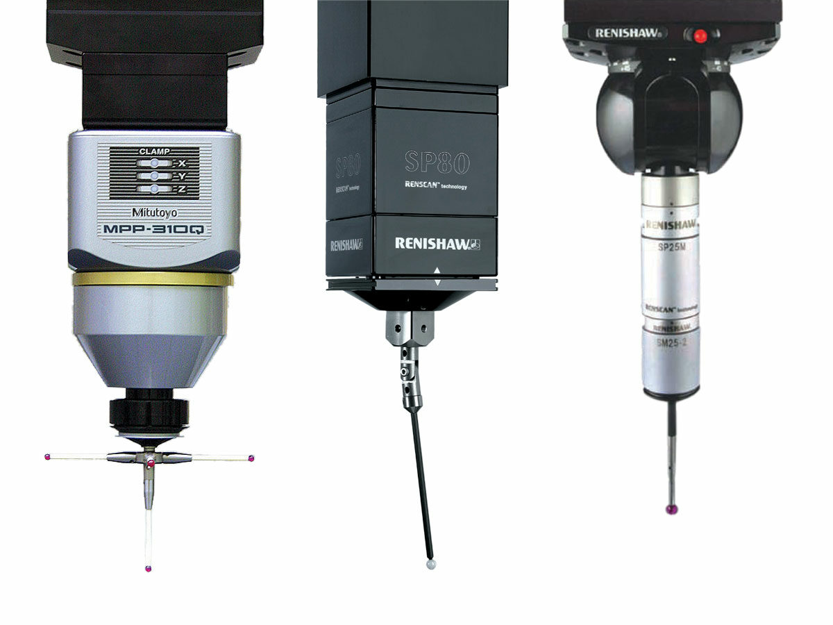

Sistemas de palpadores de escaneo
Los palpadores de escaneo son sensores que hacen contacto con las piezas de trabajo y luego se deslizan a lo largo de la superficie de la pieza tomando mediciones en incrementos específicos, adquiriendo varios cientos de puntos de superficie por segundo para medir la forma, así como el tamaño y la posición.
Descargar folleto
Los palpadores de escaneo permiten que las máquinas de medición por coordenadas recopilen rápidamente datos de forma y otros datos de perfil en piezas de trabajo y características complejas que de otro modo no serían posibles. Mitutoyo ofrece palpadores de escaneo para CMM con múltiples funciones y baja fuerza de contacto, y admiten una variedad de palpadores diferentes para diferentes aplicaciones y necesidades.
