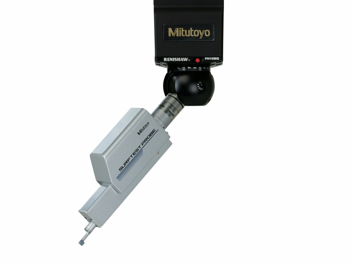

Mitutoyo desarrolló un sensor de rugosidad superficial que permite utilizar una CMM CNC para medir la rugosidad superficial, eliminando así el cambio de pieza de trabajo a un segundo dispositivo de medición.
Descargar folleto
Mitutoyo hizo posible las mediciones de rugosidad superficial en una máquina de medición por coordenadas con un palpador Surftest para CMM. Derivada de la exitosa serie SJ-210/310 de unidades de acabado de rugosidad superficial portátiles Mitutoyo, El palpador Surftest de Mitutoyo puede ejecutar análisis de rugosidad sin la necesidad de mover la pieza de trabajo a una segunda máquina. El palpador Surftest requiere un software SURFPAK-SP dedicado y el cabezal para palpador PH10M o PH10MQ.
  • Se puede conectar a nuestra CMM CNC (es posible realizar una actualización según el modelo).
  • El sistema de unión automática del palpador permite cambiar automáticamente entre el palpador de escaneo (SP25M) y el palpador de análisis de rugosidad superficial Surftest. La medición y evaluación del tamaño, la forma y la rugosidad se automatizan completamente con el cambiador automático de palpadores.*
  • PH10M(Q) permite la medición de la rugosidad superficial para características que requieren rotación.
* Requiere una rack de cambio ACR3 (OPCIONAL)
