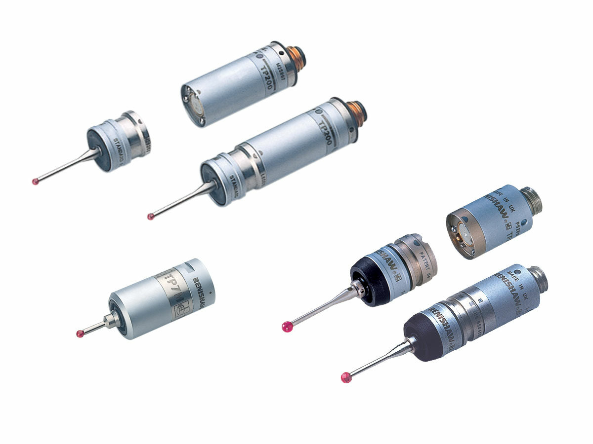

Los palpadores de contacto (también conocidos como palpadores de activación por contacto) son palpadores que toman mediciones de puntos individuales utilizando diversas tecnologías, como medidores extensométricos, transductores ópticos e interruptores cinemáticos.
Descargar folleto
Mitutoyo ofrece varios palpadores de contacto diferentes para máquinas de medición por coordenadas manuales y CNC. Estos palpadores de contacto son capaces de medir puntos discretos, ideales para inspeccionar piezas y piezas de trabajo tridimensionales. Los palpadores de contacto TP20 y TP200 cuentan con módulos de palpador desmontables que brindan a los usuarios la capacidad de seleccionar la medición ideal para cualquier aplicación con un tiempo de medición más rápido y una mejor productividad. El palpador TP7 es un palpador de activación por contacto de alta exactitud con una repetibilidad excepcional y la capacidad de montar un palpador más largo.

54AAA993 TP200
PH10MQ, PH10M, PH10T, PH6M, PH1
CNC MCOSMOS Sensores electrónicos de tensión Rosca M8 ±X, ±Y, ±Z M2 - 0,20 ~ 1,20 μm *Módulo/lápiz óptico específico 1,9684"
50 mm
A-1073-0261 TP7
PH10MQ, PH10M, PH10T y PH6M
CNC MCOSMOS Sensores de tensión de silicio Conector Autojoint ±X, ±Y, ±Z M4 - 0,25~1,0 μm (nivel de activación específico) *Módulo/lápiz óptico específico 7,8739"
200 milímetros
A-1371-0290 TP20
PH10MQ, PH10M, PH10T, PH6M, MIH, MH8, MH20i, PH1
Manual CNC MCOSMOS Conmutación cinemática Rosca M8 Módulo de 6 vías: X, ±Y, ±Z / Todos los demás módulos: ±X, ±Y, +Z M2 - 0,35 ~ 0,80 μm *Módulo/lápiz óptico específico 2,3621"
60 mm
