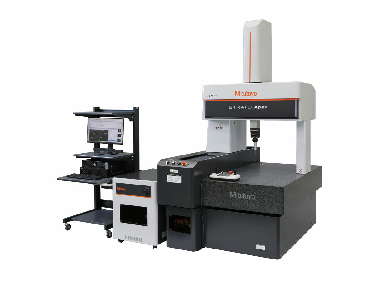

STRATO-Apex 500/700/900/1600
La serie de máquinas de medición por coordenadas CNC STRATO Apex de última generación de Mitutoyo ofrece mediciones de alta exactitud con un funcionamiento suave y de alta velocidad para un rendimiento de escaneo superior.
Descargar folleto
La serie STRATO-Apex de máquinas CMM CNC está disponible en varios tamaños, cada uno de los cuales ofrece alta velocidad de desplazamiento y aceleración para un rendimiento de escaneo superior con mediciones de alta exactitud. Un innovador controlador integrado de alto rendimiento utiliza un sistema servo digital para procesar todos los bucles de control de posición, velocidad y corriente como señales digitales, lo que reduce la desviación y el deterioro. La rigidez estructural mejorada y la nueva tecnología de compensación ayudan a las máquinas CMM de la serie STRATO-Apex a lograr un alto rendimiento y exactitud con errores de palpado mínimos.
  • La compensación de temperatura garantiza la exactitud dentro del intervalo de 18 a 22 °C (STRATO APEX 574, 19 a 21 °C), sin una sala con temperatura controlada.
  • La unidad de amortiguación de vibraciones evita que las vibraciones del suelo lleguen a la unidad principal; detecta cambios de carga causados ​​por el movimiento de ejes individuales.
  • Las escalas de vidrio de ultra alta exactitud combinadas con un codificador lineal reflectante de alto rendimiento crean una medición de exactitud ultra alta en cada eje.
